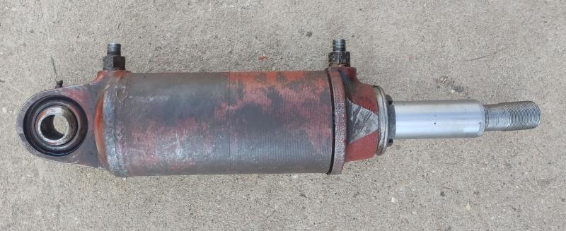

Válasz VMisi #160. hozzászólásáraHát akkor meg, ahogy elhajlott akkor vissza is tud, ráhuzol egy csövet és.......

#160 VMisi
2026-05-14 21:19:43
Válasz R Sándor #158. hozzászólásáraJó látod. Elég az. Így félrehúzza a szárat a furatban.

#158 R Sándor
2026-05-14 21:17:00
Válasz VMisi #155. hozzászólásáraA kép alapján ugy tünt hogy csak a menet kifutásnál van el hajolva, maga szár nincs.

#155 VMisi
2026-05-14 21:03:28
Válasz R Sándor #153. hozzászólásáraMivel el van görbülve a szár vége, így rövid időn belül belenyal majd a házba, ezért akarok másikat.
#154 Gumóka
2026-05-14 20:48:30
Válasz VMisi #152. hozzászólásáraVagy rászánod, ennyiért veszel egy új gyári hidraulikus 3. pontot, aztán más munkaeszközödnél is tudod használni.
#153 R Sándor
2026-05-14 20:45:26
Válasz VMisi #152. hozzászólásáraNagyon ereszt?? szerintem ehhez egy csapágyboltban méret szerint max 20 000 forintért adnak mindent.
#152 VMisi
2026-05-14 20:42:37
A targoncatornyot ezzel a munkahengerrel billentettem a traktoron. Talán desta 3 tonnás targoncán volt.
Elgörbült a szára, itt kb 130-at mondanak a javításra. (drága a tömítés is hozzá elvileg)
Csak raklap pakolásnál használom évente 1-2 alkalommal, amúgy tökéletes a fix 3. pont.
Ki mivel oldotta meg a targoncatorony billentését? Arra gondoltam, hogy valami olcsóbb orosz munkahengert veszek, de melyik megy be a 3. ponthoz? A hossza nem érdekes, azt már megtoldom 2 db laposvassal, 4 db furattal. (most is így van)
