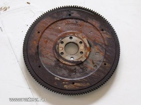

Ma bemegyek egy teherautó szerelő ismerősömhöz,hátha akad nála lendkerék? Állítólag azok 50-60 kg körül is lehetnek.Annyit adok én is érte amennyit a Méhben adnának.Mert ők is elviszik leadni a vashulladékot,ha összejön nekik egy adag.Nálunk 50 ér veszik a vasat,de 120 ért adják kilóját.

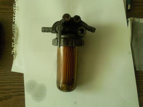

Igen, sajnos ez 2 tömlős csatlakozású.
A pohár átmérője se egyezik, ezek szerint?
Nem lehet esetleg valami csatlakozóval összehozni a két csövet a háromból és leredukálni kettőre ?

A fogaskoszorút valamikor régen én egyszerűen egy felex-el távolítottam el a lendkerekekről.
Két fog között keresztbe egy vágókoronggal.
Ezekből csináltam ékszíjtárcsát 220-as kompresszorokhoz.

Egy kérdésem még lenne vele kapcsolatban, 3db tömlőt lehet rácsatlakoztatni? Az ISEKIn úgy néztem, hogy a résolaj is ide van visszavezetve, tehát 3 tömlő csatlakozik rá.

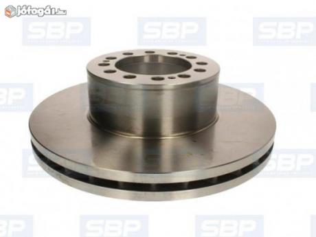

Ma voltam a Méh telepen,és láttam jó pár teherautó féktárcsát.Én arra gondoltam,hogy veszek 4 darabot leesztergáltatom a kiálló peremét és összerögzítem őket. Aztán felokumlálom a kerekekre. Kb 20 kg/db. Nálunk 120.-/kg a vas ára.Ilyenre gondoltam.Cirka 40 cm lehet az átmérője,megmérni sajnos nem tudtam,mert nem volt nálam centi.De holnap reggel mikor jövök ki a melóból ,újra benézek és megmérem.Erre már lehet felfogató füleket tenni.Nálam 3 csavarhely van kialakítva.

Válasz Kioti #25080. hozzászólásáraSzia !
Még áll az ajánlat, azzal kiegészülve, hogy te mondod meg az árat. Az ígért képek csatolva. A belső átmérő 3,5 cm alatt van. (kb. 3,3 - 3,4 cm)
Ha 0 FT, akkor csak a postázás árát kell fizetni.
Nekem csak úgyis ott porosodna, ha ti hasznát tudjátok venni, az jobb mintha ott állna nálam !

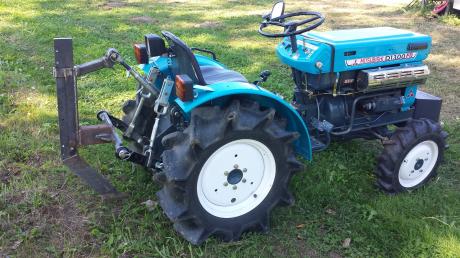

Azt szeretném kérdezni, hogy milyen súlyokat szereztél a kis micuhoz?
Láttam most hirdetésben elég baráti áron TZ4k-hoz való súlyokat. Nem tudom, hogy azok mennyire passzolnának a japán kistraki kerekeihez.

Jöttem haza a munkából és bementem a Méh telepre,mert tegnap láttam náluk sok teherautó féktárcsát amiről tegnap írtam,hogy azt terveztem hátsó keréksúlynak.Erre nem elvitték délután az összes öntvény anyagot!

A fgaskoszorut csak le kell fesziteni róla, vágó kalapács.Melegen van ráillesztve.

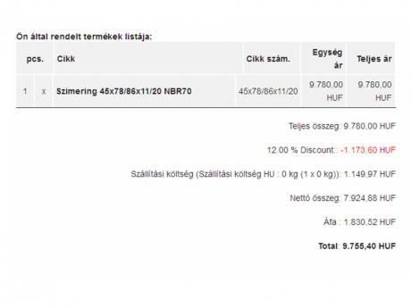

Még kedvezményt is kaptam a szimeringre !(12 % az is valami !)
Ingyen van a küldése.
Ha valakinek Iseki trakija van, talajmaró szimering innen. (TG szériához))
Tudom nem olcsó ! De legalább eredeti, gyári.
A belseje forog.
Méret: 45x78/86x11/20

Válasz puccer #25096. hozzászólásáraÜdv! Èn is csináltam hasonló gèp után.
Nekem tökèletesen működik.
Túl mèlyre is húzza magàt bele a földbe.
Ezért picit mósosítanom is kellett a kés szögén.
30-35 cm-nèl ha mélyebre megy megfogja a trakit. Nem csak erőre, pörögnek a kerekek diffizárral is. Tehát véleményem szerint az 50cm álom marad. Az már nagy, és nehéz gèpek mèlysége..
