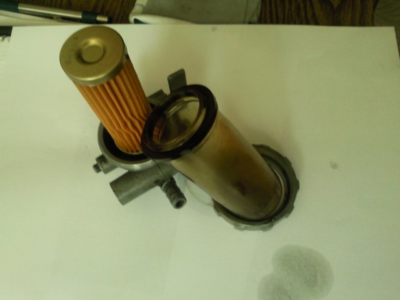

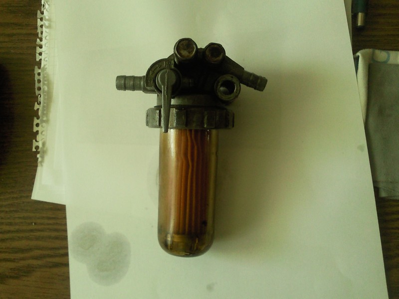

Válasz Kioti #25140. hozzászólásáraSzia !
Igen, sajnos ez 2 tömlős csatlakozású.
A pohár átmérője se egyezik, ezek szerint?
Nem lehet esetleg valami csatlakozóval összehozni a két csövet a háromból és leredukálni kettőre ?

#25140 Kioti
2015-09-23 16:02:45
Válasz lakatosr66 #25131. hozzászólásáraSziasztok!
Köszönöm a nagylelkű ajánlatot!
Egy kérdésem még lenne vele kapcsolatban, 3db tömlőt lehet rácsatlakoztatni? Az ISEKIn úgy néztem, hogy a résolaj is ide van visszavezetve, tehát 3 tömlő csatlakozik rá.

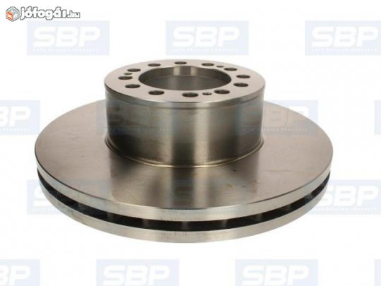

#25136 puccer
2015-09-23 14:55:03
Válasz quonqreet #25127. hozzászólásáraÜdv.Bocsi,hogy belevau. Nem tőlem kérdeztél,de én is hasonló cipőben járok!Nézegettem a keréksúlyokat,de vagy nagyon drágán adják őket,vagy nagyon messze vannak tőlem.
Ma voltam a Méh telepen,és láttam jó pár teherautó féktárcsát.Én arra gondoltam,hogy veszek 4 darabot leesztergáltatom a kiálló peremét és összerögzítem őket. Aztán felokumlálom a kerekekre. Kb 20 kg/db. Nálunk 120.-/kg a vas ára.Ilyenre gondoltam.Cirka 40 cm lehet az átmérője,megmérni sajnos nem tudtam,mert nem volt nálam centi.De holnap reggel mikor jövök ki a melóból ,újra benézek és megmérem.Erre már lehet felfogató füleket tenni.Nálam 3 csavarhely van kialakítva.
#25135 kokesz74
2015-09-23 14:29:11
Válasz quonqreet #25134. hozzászólásáraÉn élelmiszer ipari fagyállót öntöttem bele,mert akkor azt "kaptam",de szerintem az autóipari fagyálló sem bántaná a gumit!!

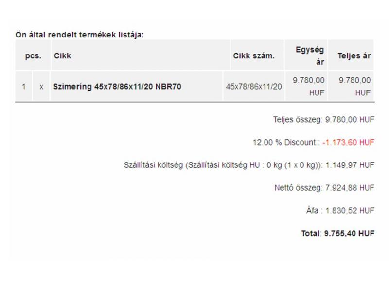

#25133 lakatosr66
2015-09-23 13:32:28
Még kedvezményt is kaptam a szimeringre !(12 % az is valami !)
Ingyen van a küldése.
#25132 lakatosr66
2015-09-23 12:49:39
Ha valakinek Iseki trakija van, talajmaró szimering innen. (TG szériához))
Tudom nem olcsó ! De legalább eredeti, gyári.
A belseje forog.
Méret: 45x78/86x11/20

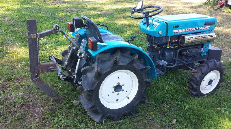

#25125 csuti29
2015-09-23 07:50:52
Válasz puccer #25096. hozzászólásáraÜdv! Èn is csináltam hasonló gèp után.
Nekem tökèletesen működik.
Túl mèlyre is húzza magàt bele a földbe.
Ezért picit mósosítanom is kellett a kés szögén.
30-35 cm-nèl ha mélyebre megy megfogja a trakit. Nem csak erőre, pörögnek a kerekek diffizárral is. Tehát véleményem szerint az 50cm álom marad. Az már nagy, és nehéz gèpek mèlysége..
