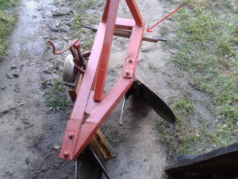

Szerintem az ekén kellene állítani, hogy ne tudja elfordítani a gépet.
Nekem úgy volt megoldva, hogy a tartó gerendához képest tudtam az eke végét állítani jobbra vagy balra.
Ha megnézed a képet, nekem jobbra volt elállítva az eke, ahhoz, hogy egyenesen menjen a gép a barázdába.

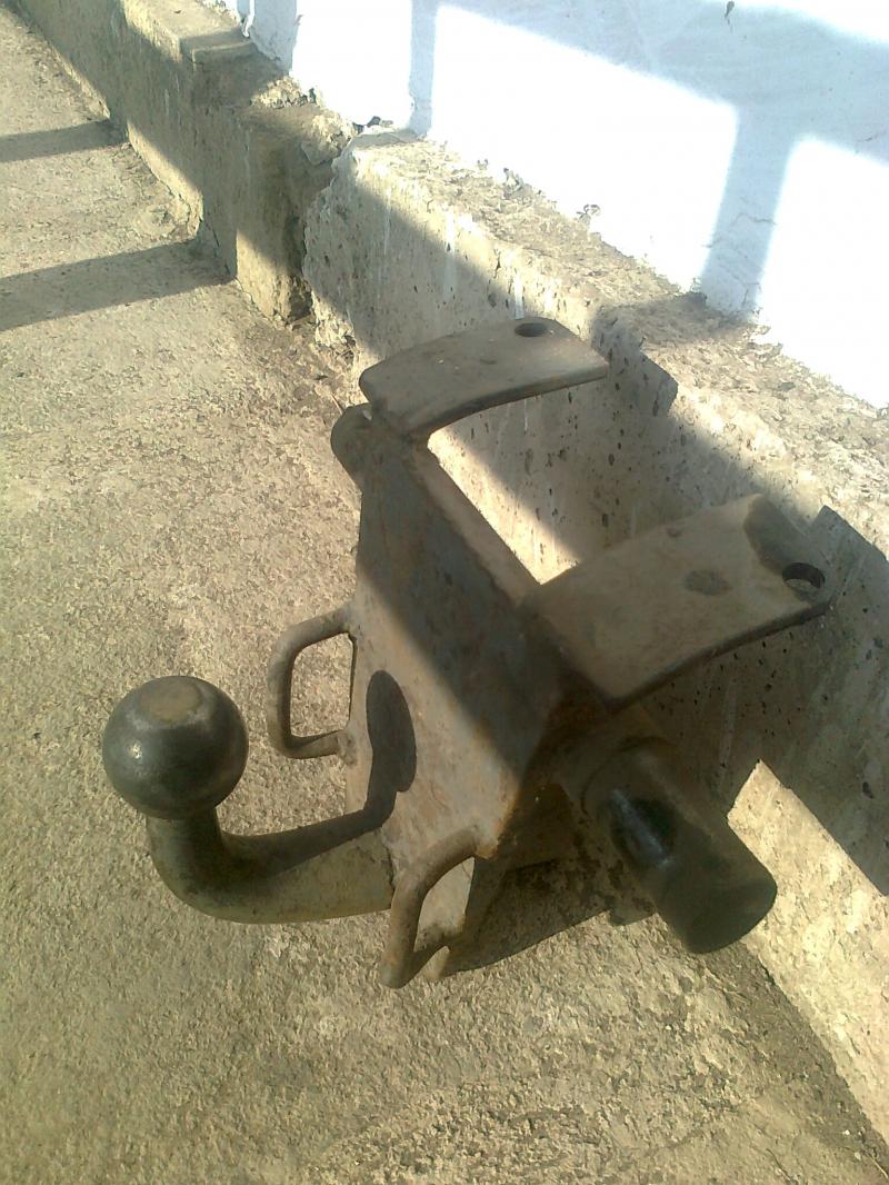

Egy Zsuk vonóhorogból alakitottam ki.Szerintem ezen az elven bármejik vonóhorogból meg lehet csinálni!

A talajmaró gyári felfogatási hejére készitettem egy vonóhorgot.Majd készitek fotót!

Válasz #23469. hozzászólásra
A vonorész hogy lesz?mert eddig a hiraulikával huzzam de mindig fel le jáet a suj miatt a kocsi.az1 1,4 t elbirja?
