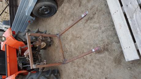

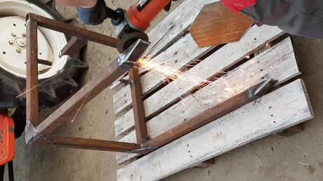

Válasz kicsiny #33859. hozzászólásáraAhoz képest, hogy nem a szépségre törekedtem, hanem hogy gyorsan kész légyen, elég jó lett.
Válasz kicsiny #33857. hozzászólásáraJövő héten sokat kell pakolásznom és hurcolnom, tegnap gyorsban össze szögeltem egy raklap villát.
