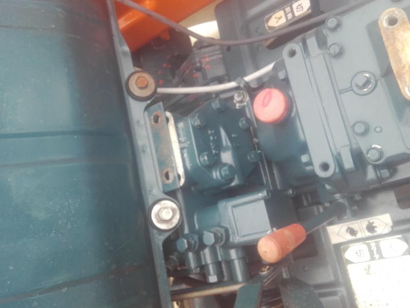

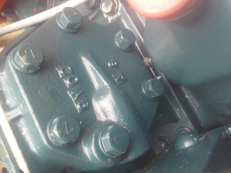

Válasz tartibor1986 #33861. hozzászólásáraEz az emelő munkahenger vége.Ez mögött van a dugattyú.Valószínűleg gumigyűrű tömíti.Csavarok ki,és új tömítés bele.

Sziasztok a képen látható alkatrész beazonosításában kérném segítségeteket mert sajnos szivárog az olaj alolla.

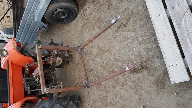

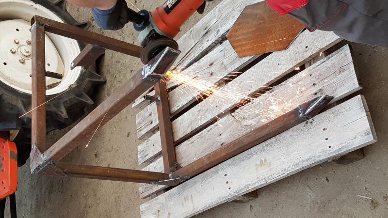

Válasz kicsiny #33859. hozzászólásáraAhoz képest, hogy nem a szépségre törekedtem, hanem hogy gyorsan kész légyen, elég jó lett.

Válasz kicsiny #33857. hozzászólásáraJövő héten sokat kell pakolásznom és hurcolnom, tegnap gyorsban össze szögeltem egy raklap villát.

Válasz psycho #33855. hozzászólásáraNagyon jó!
Az enyém készülőben van, a robi kapa vaskereket használtam fel és a felszerelés is máshogy lesz, mert az enyémen más a melysegallito.
