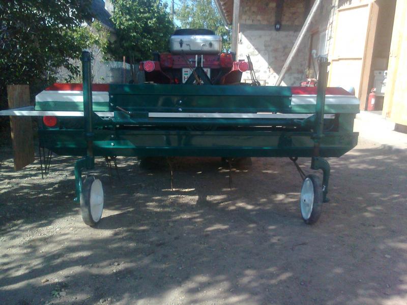

Gratulálok Bencsiki,remélem én is átélem nemsokára ugyan ezt az érzést.Az eszközök készen állnak,már csak a lucernának kell megnőnie.

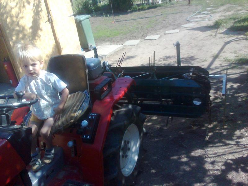

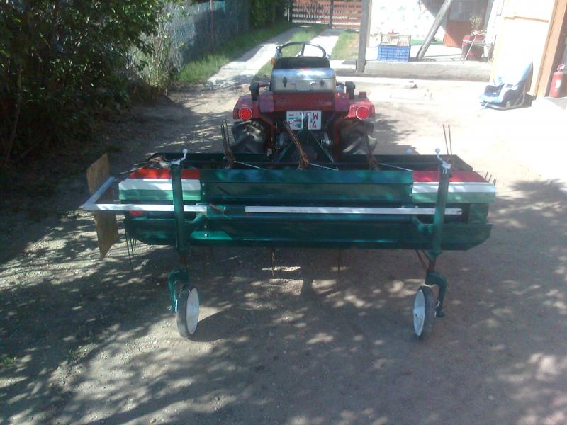

Rakok egy pár képet az elkészült rendsodróról.

Az éjszaka (hajnali 1-re) jött be az első saját kaszálású és sodrású lucernám. Saját eszközzel hazafuvarozva! Qrvára örülök neki, ez az első évem, hogy nem voltam annyira kiszolgáltatva másoknak. 3000 nm.ről 63 komoly súlyú kisbála. Ahoz képest, hogy a tavaszi esők elmaradtak, egész jó.

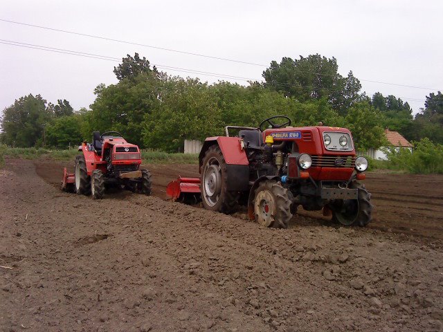

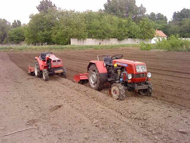

Mostanában sokat talajmarózok főleg a saját földem,és elégedett vagyok a munka minőségével,nagyon szépen aprítja a gazt,és mélyen is tudok vele dolgozni.

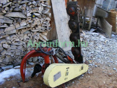

Kb 1 éve itt az aprók között volt ez a kasza. Négytárcsás 130 széles, igazi kistraktoros eszköz. Sajnos a tulaj eladta, mielőtt még pénzem lett volna. A típusát, gyártmányát sem tudom, annyi jött össze, hogy egy Lengyel nyelvű kis tábla van rajta.
Jó lenne tudni, hogy mi ez.
