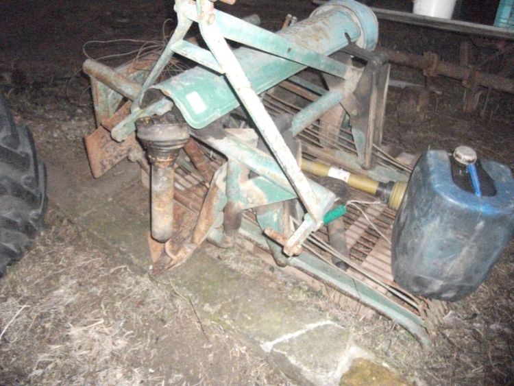

Ez a jó koraira. A másikat a láncost én is eladtam és csak ezt hagytam meg. Amásik előnye, hogy nem a drága láncot eszi a homok. Ha netán száz év múlva elkopna, akkor egyszerű lakatosmunkával javítható, de az öntvényrésze is perselyezhető.
Figyelj nagyon ha veszed,mert ezt a Kuxmannt lekoppintotta magyar gyártó is azt hiszem kék-sárga színben, de az törik-szakad. Csak az eredeti Kuxmannt szabad megvenni.
http://www.agroinform.com/aprohirdetes/2177862/Burgonyaszedo.html
A képen az enyém van, most lesz az idén lefestve, mert tavaly nem volt rá idő. Tavaly ilyenkor vettem, az egyik terelőlemez és kés sincs még rá visszatéve..

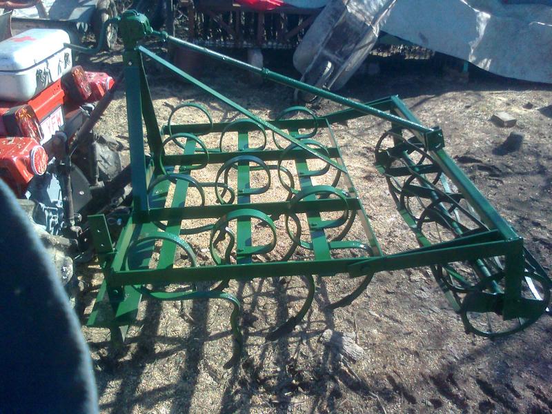

nagyon kiru a kombi
a mélységet hogy szabályzod? én úgy csináltam annó hogy a rögtörő hengerem támasza ami a tiéden is egy hosszú rúd, azt menetes orsóvá alakítottam és azzal szabályzom a mélységét a kombinak. ez azért is jó mert ugye a kapa húzza befelé az egész szerkezetet, így a rögtörőt is leszorítja a földhöz, így jobban dolgozik....
Válasz #2508. hozzászólásra
Ne aggódj nekem ez a harmadik szerszámosláda a traktoron a másik kettőt össze gyűrtem.
Válasz #2506. hozzászólásra
. Okulás képp holnap dobok fel képet.

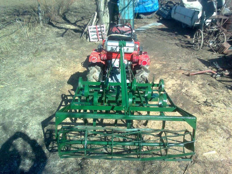

Szupi lett : Kíváncsi vagyok hogy viszi a gép, ha jó lesz lopom a liszenszet
Úgy látom te ügyesebb voltál mint én . A tárcsa keretet megcsináltam fel hajítottam a gépre és ahogy emeltem nem kicsit voltam balf.....sz és a három pont felső szárával megtörtem a traki burkolatát
Ez bizony nagyon cool lett Balu remélem munka videót is csinálsz majd.
Szevsztok urak!
Végre kész lettem a kombinátorral,alig várom,hogy kipróbáljam.

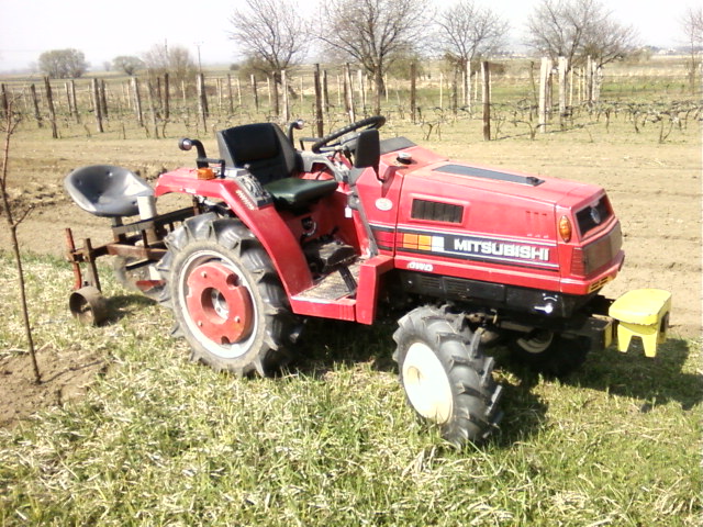

sziasztok nekem is kellene Terrás kerék súly hazudtok akkor szóljatok.
Válasz #2491. hozzászólásra
Nocsak! Minden informatikusnak Landhope-ja van? Én is IT szakmát gyűröm és olyan trakim van minz neked, csak 18 ló.
Üdv a fórumon.
Ja! És én sem tudok videót beszúrni...
Na megtaláltam a videó beillesztést is.
Az a satu, mint orrsúly nem gyenge...
Ha jól látom a tartó is ki van öntve, talán betonnal ?
Hátsó kerék súlyozás is ügyesen meg van oldva, és még a hidraulika is rendesen át van alakítva.

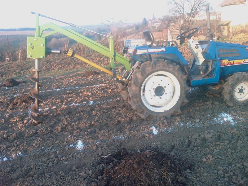

A földfúrót nagyon jól kitaláltad grat hozzá,a traki ,hogy szuperál mióta van meg gond volt e vele?
Válasz #2490. hozzászólásra
A bakhátat szépen csinálja egyébként ha ez a saját videód akkor mi már beszélgettünk.close93 én hspityu1.
nna...
(előbb nem jelent meg a kép, és a beilleszt gomb)
Szóval ez a gépezet. A fúrót én tákoltam össze.
Picit fejnehéz, de szőlőültetésnél csodájára jártak.
