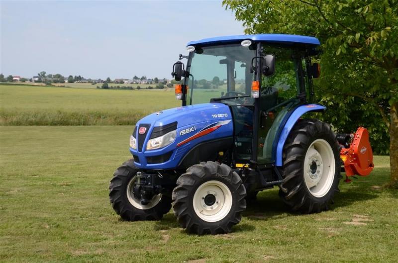

Válasz atoni #31022. hozzászólásáraIgaza van a kollégának, a 20 Le az a minimum. 3Ha nem kevés, még ha a sajátodat csinálod is. Szervó 20 feletti gépekben többnyire alap felszereltség. A szintező munkahenger igazából talajmaróra van kitalálva, de én ott sem használtam soha, mivel keresztirányba szintezi a munkagépet, az meg csak teljesen sík terepen jó. A hosszirányú szintezés viszont rettentő jó dolog a marókon. A kérdésre visszatérve, a szintező munkahenger előnyét munkagépek felvételekor tudok kiélvezni, a GL szemet könnyebb ráhúzni a csapokra. Másrészt eke beállításánál traktorról könnyen lehet korrigálgatni a keresztirányú dőlést nyitóbarázda, szegés készítésekor.
Én azt mondom a japán traktoroknak párja nincs. Természetesen az alacsony építésű kertészeti és szőlészeti Goldoni, Antonio Carraro és társait ne vegyük ide, az teljesen más kategória.

Válasz Agronomus #31023. hozzászólásáraBocsi az elírásokért....a rohadt tablet folyton korrigál.
smile angry
#31023 Agronomus
2016-10-19 22:07:59
Válasz atoni #31022. hozzászólásáraSzia.Hát ha 3 ha szántót szeretnél művelni vele akkor a 20 ló az a minimum.Amennyiben szántóföldi növényt akarsz termelni, akkor a rotát felejtsd el mint magágykészítő, mert soha nem végül vele, tehát a színező sem létszükséglet.Persze kertek rotálásánál jó ha van.Szervó már van a nagyobbakban....bár a kormányzás eleve nem nehéz.Csakis 4*4-est vegyél ennyi területre. smile cowboy

Üdv kedves fórumtársak!
Egy kis segítséget szeretnék kérni tőletek amennyiben van rám egy pár percetek.Mostanság csöppenek bele a földművelés csodás rejtelmeibe. Eddig műveltettem a földemet, de nemrég úgy döntöttem, hogy saját kezembe venném a dolgot. 3ha, sík szántóról van szó valamint egy kisebb 1000m2-es gyümölcsösről.
Körülbelül 3 hónapja nézegetek kistraktorokat. Eleinte tz4k illetve kéthengeres rábák után érdeklődtem, mivel keveseltem a 14 lóerőt így maradt az utóbbi. Azokból viszont kevés példányt vagy egyáltalán nem találtam, ezért ezt a kérdéskört jegeltem.
Később rátaláltam a japán trakikra. Lóerők tekintetében 20 körülieket szeretnék. A kelet-agro oldalán elég sok fajtát találtam (bőség zavara). Körülbelül másfél milliót szánnék traktorvásárlásra, további három-négyszáz ezer forintot munkaeszközökre. Kinek mi a véleménye eme csodás japán szerkezetekről? Aki rendelkezik ilyen szerkezettel esetleg tudna egy pár szóban véleményt írni?
A másik amit szeretnék tudni, hogy szintező munkahengerre vagy szervóra van-e nagyobb szükségem? Előbbinek mi a szerepe, hol tudnám igazán kihasználni?
Mit kell szem előtt tartanom, mire kell ügyelnem traktorválasztás illetve vásárláskor?
Előre is köszönöm a válaszaitokat!smile smile

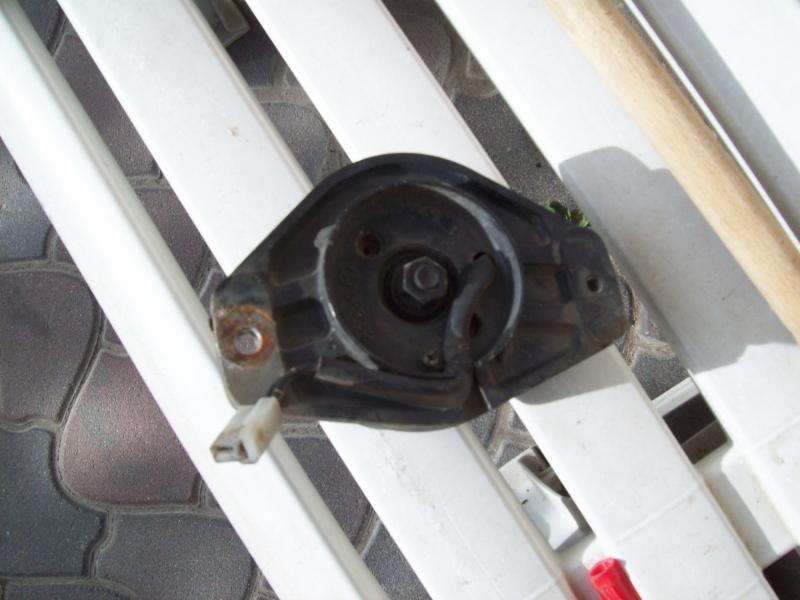

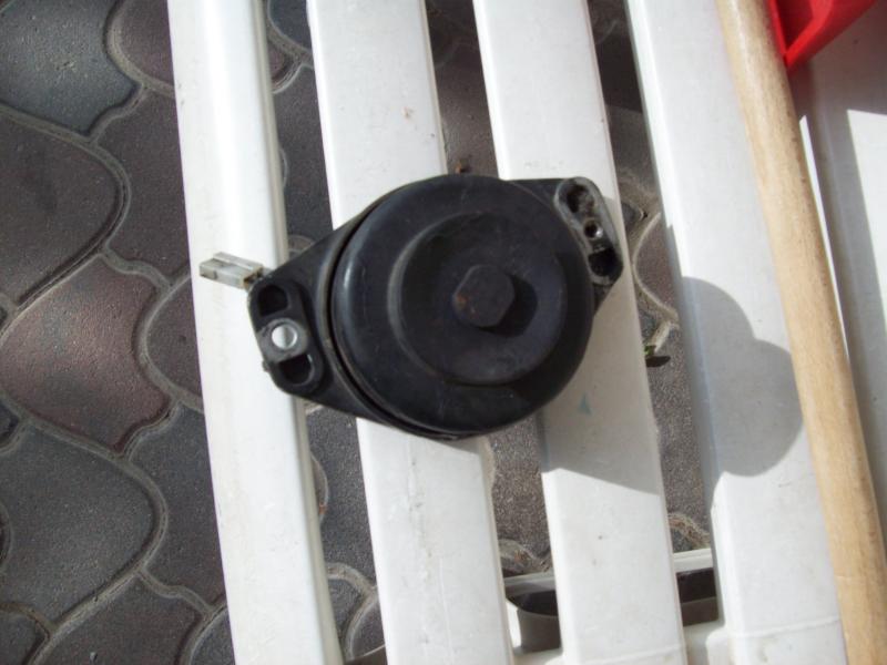

#31021 pepitamotors1984
2016-10-19 19:15:19
Válasz psycho #31007. hozzászólásáraSzia kész lett tegnap a generátor. Igazad volt 2 db csapágy van benne a kisebb volt teljesen beállva de a nagynak sem lett volna hosszú élete, így csere mind a kettő.
Maga a belső része a generátornak hibátlan teszi a dolgát. Skf csapágyakat kapott.

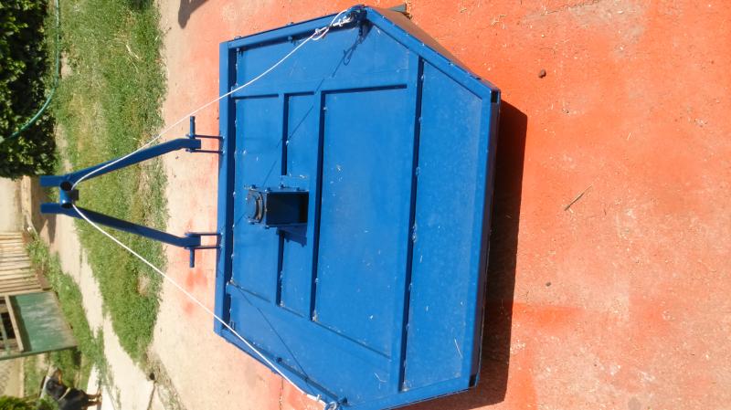

#31020 74 Misi
2016-10-19 16:49:41
Válasz ND #31019. hozzászólásáraHázi gyártmány volt. Eladtam mert egy hasonlót szeretnék csinálni ami variálható. Vagy két késsel dolgoznék vele sekélyebben , vagy egy késsel mélyebben.smile cowboy
#31019 ND
2016-10-19 14:19:52
Válasz 74 Misi #31018. hozzászólásáraKedves Misi,
ez házi gyártmány, vagy vmi gyári?
és miért csak volt?
nem voltál megelégedve vele?

Válasz psycho #31007. hozzászólásáraManapság már elég nehéz normális cuccot venni mindegy miről van szó. Persze szeretnék valami normális csapágyat bele fag vagy skf.
#31007 psycho
2016-10-16 17:55:33
Válasz pepitamotors1984 #31004. hozzászólásáraSzerintem csapágy cserével megoldódik a probléma, csak ne valami kínai kacat csapágyat tegyetek bele.

#31004 pepitamotors1984
2016-10-16 15:53:50
Válasz psycho #31003. hozzászólásáraNem szedtem szét a kisebb csapágy állt csak be ( a fix részben ami van ) mert egyáltalán nem forog illetve ha meg is mozdul 1x 1x akkor brutális kézi erő kell hozzá. Hétfőn viszem egyik barátomhoz ő már 15 éve generátorokkal foglakozik. Remélem orvosolni tudja a problémát.
#31003 psycho
2016-10-16 15:16:13
Válasz pepitamotors1984 #30986. hozzászólásáraKét csapágy van abba szerintem. Annyira szétesett, hogy a forgórész beleért az állórészbe?

#30986 pepitamotors1984
2016-10-15 16:36:52
Válasz psycho #30985. hozzászólásáraEbben az az 1 szem csapágy állt meg mint délben a nap ennyi baja van csak.
#30985 psycho
2016-10-15 16:33:57
Válasz pepitamotors1984 #30984. hozzászólásáraÜdv!
Ez "kétfázisú" lendkerék mágnes gerjesztésű generátor. Ergo önmagát gerjeszti, a hibalehetőség csak a tekercs szakadás. Biztos, hogy rossz? Faék egyszerűségű a működése. Váltóáramot termel, üzemi fordulaton akár 40 Voltot is. Én pont most futottam bele töltés problémába. Először én is erre gyanakodtam, levettem, kitakarítottam, meg is csapágyaztam de töltésem nem lett. Az egyenirányító feszültség szabályozó adta meg magát. Ami, mint kiderült Európában fehér holló, vagy horror áron van. Tehát rendeltem Amerikából 13e pénzért postával együtt, 1 hét alatt ide ért.
#30984 pepitamotors1984
2016-10-15 14:37:54
Üdv urak ez generátor vagy dinamó? Ez egy Hinomoto e1804-esé esetleg ha lenne valakinek egy eladó és működő azt szívesen megvenném.
