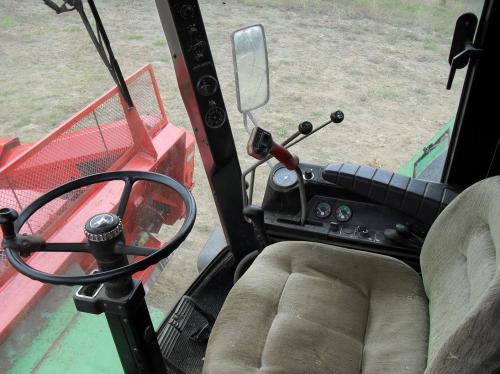

#107 Tommy 7#
2010-10-31 12:37:42
asztal fel le! plusz van rajta mégegy gomb azzal váltod az órán a dobfordulat szelelöfordulat haladási sebeséget
#106 K.Gery
2010-10-31 12:27:16
Hát ha majd vásárlásra kerül a sor úgyis viszek egy kombájnhoz értő emberkét hogy azért ne nyúljak mellé smile smileÉs a menesztő karon az a gomb az mi?az az asztal fel le?
#105 Tommy 7#
2010-10-31 10:24:22
engem is mindig azzal riasztottak hogy leég! nem kel fosni! a környéken most ugy hallotam egy 204es mega égett meg! elöfordul engem azzal basztatnak mindig hogy nem zárom be az ablakot! az igazság az hogy pont ezért szeretem hallani a dolgokat meg ha valaminek szaga van rögtön átnézem a gépet! a 1188al egy probléma van mégpedig az alkatrész! van hozzá minden de drága! én a féltengelyeket is legyártattam dobtengelyböl! belekerűlt 30 ezerbe az axial a kissebikre 160+afát mondott szilenteket érdemes figyelni mert szétveri a rostát!sőt a hátso rosta láda támasztó karokat is átfurkáltam 10es re mert coll menet volt benne! és lekontráztam igy nem lazult fel utánna sosem! amire figyelni kell dob tárcsa felvariálva se üssön! szem toklász ferdefelhordo láncok! csigákat megnézed kiderül rögtön mennyit is ment! ami még bibis szokott lenni a hidromotor és válto csatlakozásnál bordáshűvely a válto bemenőtengelyt megeszi és az 270pénz az a lényeg meginditod elöre és hátra ne csattanjon! a hidromotor alján elcseppen az olaj az arra utal hogy elöfordulhat hogy átolja az olajat a váltóba és az gáz mert megég a hidro! induljon szépen folyamatos gáznál fűst nelegyen! 6soros asztalt ugy kapja fel mint a szél mert ugy kell neki! vizszivattyu nem mozduljon(zsirozható jópárszor hivtak miatta hogy nem e tudok bontottat! nekem nem volt vele baj)!ilyen dolgokra kell odafigyelni! abár ugyláttam Püspökladányban van egy elbontva igy már kicsivel könnyeb a helyzet! üdv
#104 papa maci
2010-10-30 22:46:14
Válasz #102. hozzászólásra
Üdv ! A két kar motolla emelés és sülyesztés ! A ki égés előfordul minden gépnél ! Lényeg a vezetékek ne legyenek sérülve,a motortérben legyenek meg a légterelők. Rendesen le bírja fújni a motort a ventilátor.

Hali! Motolla le-fel,előre-hátra. Én is gyűrtem ilyet 3 évig,a 2056-os jd és a 204-es mega mögött nemnagyon maradt le.Ha ők vágtak búzában 25-öt,akkor én 22-23-at. Jó kis kezes gép,egyedül a rostameghajtó szilentekre kell figyelni,de nem vészesen drága hozzá.Azokat évente ajánlatos kicserélni.

2010-10-30 20:45:31
Válasz #97. hozzászólásra
Az a két kar ott az előre háta kar mellett jobbról olyan mint az MTZ-be az mire szolgál?

Válasz #96. hozzászólásra
havernak pont ilyen volt. kiégett
#99 Tommy 7#
2010-10-30 20:06:06
dönthető elöre hátra állítható fel le

2010-10-30 20:01:50
Azt néztem hogy a kormány az így vigyázba áll? az kézre esik?Nem lehet kicsit magadra dönteni?
#97 Tommy 7#
2010-10-30 19:54:17
közbe találtam egy belső fotot is !
