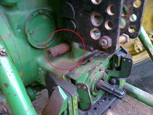

#2205 Gépesített paraszt
2011-12-02 20:39:11
Válasz #2204. hozzászólásra
Megcseréled a hátrafelé néző csonkkal,és változik a kardánfordulatod.
#2204 Ranger István
2011-12-02 20:26:59
Ez mire való?

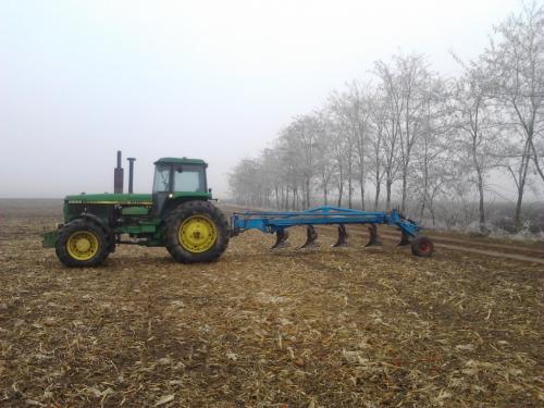

#2199 vasist
2011-11-29 22:25:20
Végre összeállt a gép a héten már szántok vele....
