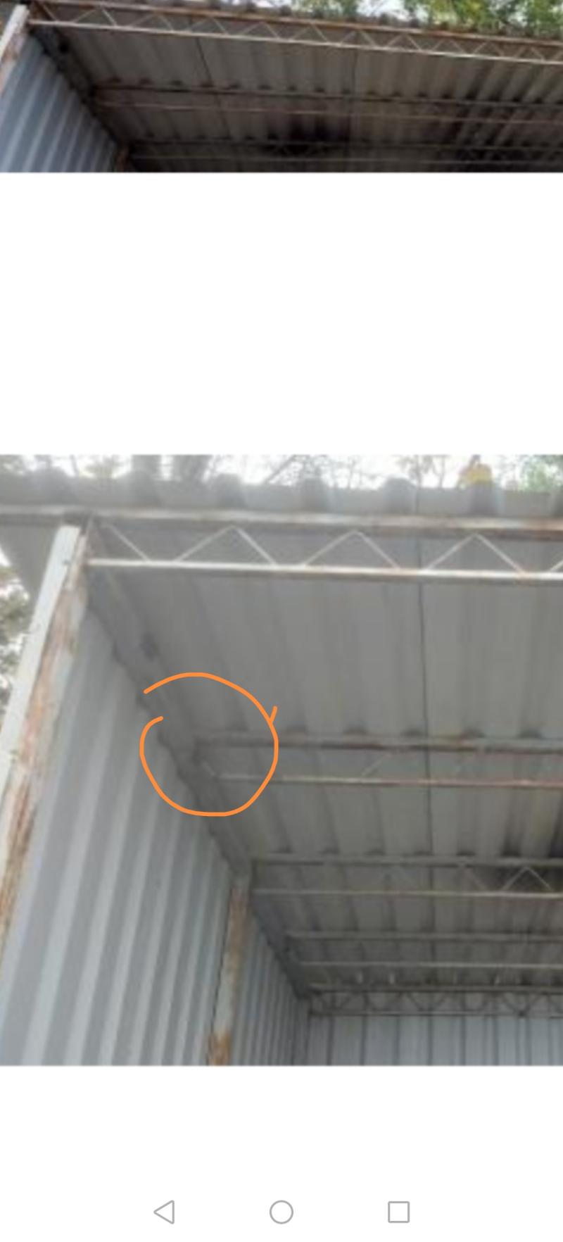

#425 Gumóka
2024-09-16 20:37:55
Válasz Maszek Zs #424. hozzászólásáraRácsos tartó sokat bír, pont ez a lényege, ha megnézed az autópályákon is, a nagy táblatartók mind rácsosok.
Unokatesóm építőmérnöknek tanult, egyszer elmagyarázta ezt a rácsos tartós dolgot, de már nem emlékszem rá.smile blush
Ha nálam is nem mindent kapkodva akarnék csinálni, rácsosból lenne az objektum.
Már bánom, de a semminél a mostani is több.smile laugh
#424 Maszek Zs
2024-09-16 20:22:18
Válasz _NB_ #423. hozzászólásáraEzt tudtam volna már vasból régen kész lenne!!!!
smile thumbupsmile thumbupsmile thumbupsmile thumbupsmile thumbupsmile thumbupsmile thumbupsmile thumbupsmile thumbupsmile thumbupsmile thumbupsmile thumbup
Köszönöm!!!!!!!!!!!!!smile thumbupsmile thumbupsmile thumbupsmile thumbupsmile thumbupsmile thumbupsmile thumbupsmile thumbupsmile thumbup

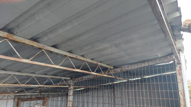

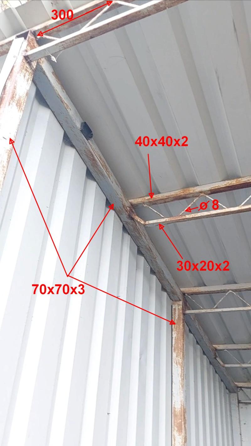

#423 _NB_
2024-09-16 17:12:21
Egyik ismerősömnél építette egy lakatos, hogy statikailag mit bír a fene tudja, de már több mint 10 éve nem dőlt össze, falu szélén még a szél sem vitte el, voltam már a tetején is segítettem ledobálni a ráesett ágakat, nem szakadt le. smile biggrin
A kóceráj az 8 méter lehet, ebből 6 méter a nyitott rész ami engem érdekelt.
kb T40-es trapéz van rajta, de még a régi 0,6 vagy erősebb nem a 0,4 és társai.
A tartó oszlopok és a kereszt tartó az 70x70x3 mm-es anyag, rajta a rácsos tartó kiosztása 95cm.
Én kicsinek találtam csak 4 méter mély, azt ö is mondta, hogy elkottázta, elején báláknak tervezte, de aztán trakival állt alá, de az kilógott alóla.
Persze leméreteztem mert, hát hátha nekem is kell valami hasonló egyszer.
Móricka, szigorúan kockás füzetbe, mert egyszerű arányosan rajzolni, 1 kocka ~ 1 cm.
A szabad köz az kicsivel kevesebb mint 6 méter,mert feltámaszkodik a szélein.
- A felső vas 40x40x2mm 6méter
- 8-as köracél a rács, fontos hogy 90°-ban van meghajlítva, kb ha jól számoltam vissza 8 méter megy bele
- az alja meg 30x20x2mm 6méter
Ezt kell ügyesen összehefftölni , hogy ne legyen belőle C betű
Csaj saját felelősségre mindenki !
