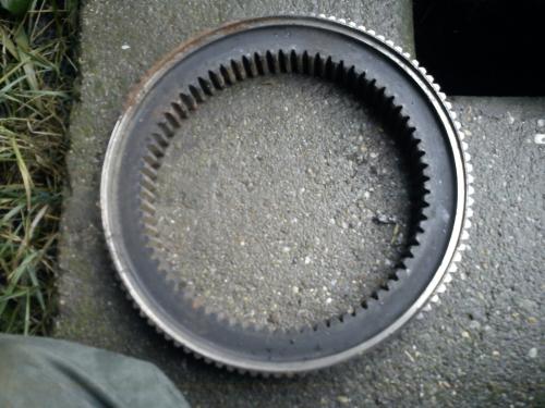

3 szekciót kicseréltem, másikból újak voltak
C3 dob nyakában levö fog volt kimaródva nagyon meg B1-2 kerekeket kellett cserélnem

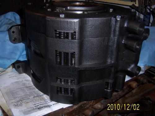

ma összeállt a power

a csapok nem mozdulnak el a furatból igy nem terhelik meg a koszorúkat és a bolygókerekek sem eszik meg magukat ezért megy a halycihö a tartóval nem nagy cuc
tudok már 10 éves tartókat mennek szépen........
