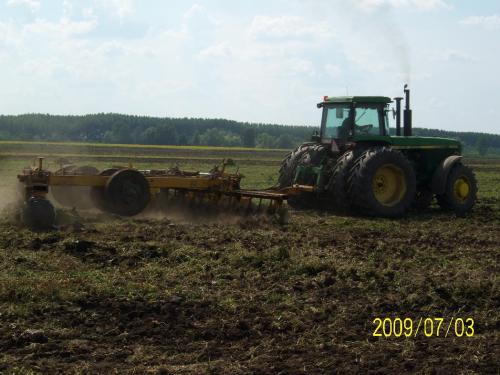

tényleg nem kevés neki de elbir vele 7-8 ban feketére veri a tarlót más kérdés hogy nem birja eltüntetni a szármaradványt de nem az a feladata de a talaj át van mozgatva teljes szélességben
Talán annyira az ne eszi meg a hátulját, nem kell annyit emelgetni mint a vf ekét.
Ásóboronából én is 6m est húzok azt viszi 6. ban is, meg talán 7. ben is vinné nem teljes mélységnél.

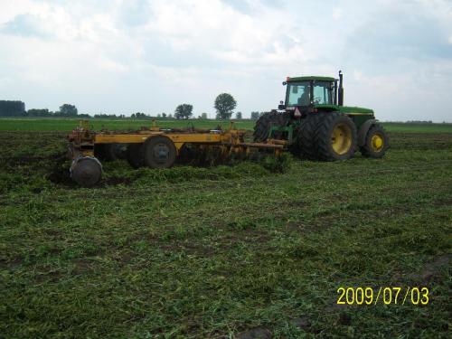

Szárazabb földön nem veszélyes 4-5. ben szépen viszi kiemelt kerekekkel, ha viszont vizes akkor 4. ben mejdnem teljesen kiemelve és van még az az opció hogy 4 nehézfogast utánna rakok akkor 10-12 cm a mélység amit bír 4. ben.
A kuku tarlón 1 szer próbáltam a nehéztárcsát első menetben és azóta sem, és nem is fogom a könnyű klasszisokkal jobban aprítja a szárat, a nehéz mélyebbre keveri le ezért az második menetben van használva.
Az nem sok már neki? Felénk 4,2-5,2 vel gurítanak. Van mikor gyűrűssel le is zárják a dolgot, de akkor 1et visszagangolnak az 50-esnek. Az miért jó, hogy húzzák a 6,2-es nehéz tárcsát és közben a kukorica tarlón alig csinál valamit, de a gép kojtol előtte végig? 50-esnél láttam azt hiszem a farmphoto-n.

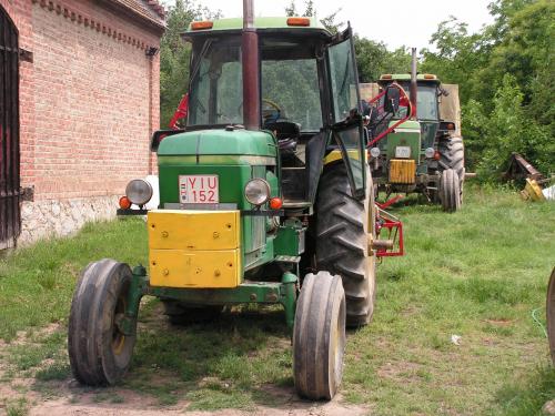

1. zöld rendszámos a traki
2. "mezeirsz" a pót
3. nuku légfék
egy 200 mázsás pótot szerintem vinne, csak a légfék a gond, megcsinálnánk, az nem is lenne gond, de lepapírozni már igen, eddig erre nem találtunk megoldást.
Válasz #1685. hozzászólásra
2. "mezeirsz" a pót
3. nuku légfék
