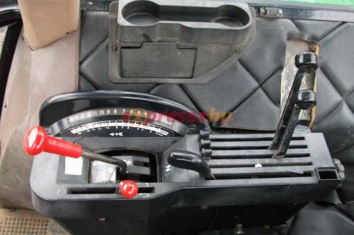

Válasz #1517. hozzászólásra
Ez powershift, menet közben kuplung nélkül lehet neki pakolni.
