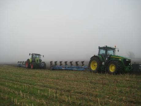

Szép géppark
Válasz #1409. hozzászólásra
Igy még dolgozni is nagyobb öröm mint egyedül a semmi közepén
Válasz #1407. hozzászólásra
igy halad kérem szaporán
Szép munka

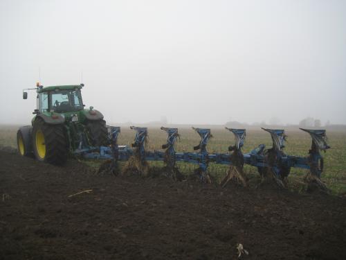

pontosan jól mondod!!az 5 condorral itt is 6 esetleg 7-ben huzza de ha kell 40 centi mélyen nem gond neki
Válasz #1404. hozzászólásra
az teljesen jo,mondjuk a teljesitmény is böven megvan,itt nálunk 5 huznak vele,ott már azért dugdosná a nyelvét
Válasz #1403. hozzászólásra
jaja persze szép takarosan !!
8-ban huzta amugy
Válasz #1402. hozzászólásra
ez is csucs nem kell szétszakitani

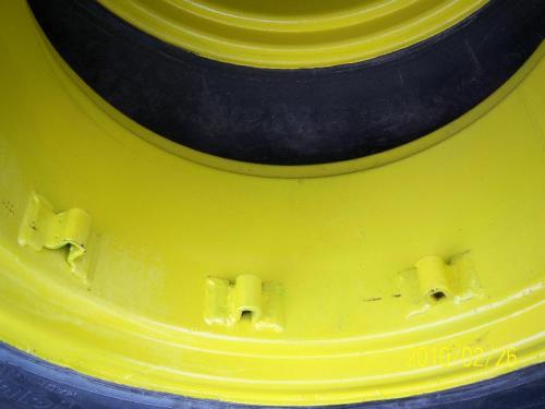

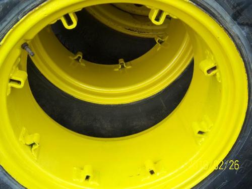

az elöl levö az erösitett mögötte az eredeti fülekkel
Válasz #1386. hozzászólásra
no itt az igért felni téma
