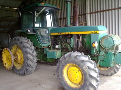

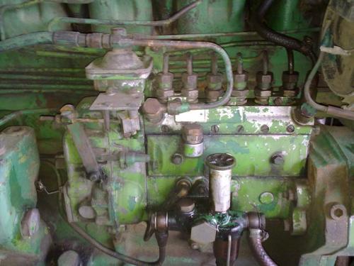

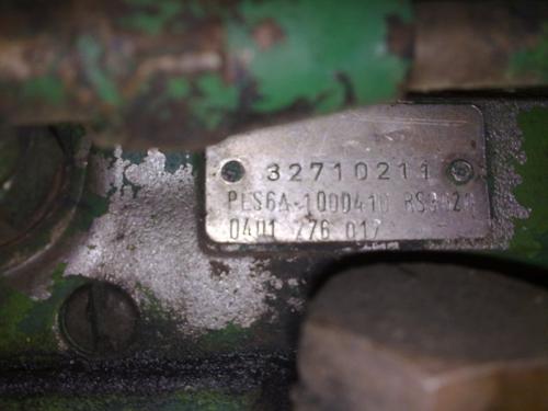

#1958 Retter
2011-04-15 13:26:22
#1957 Retter
2011-04-15 13:24:44
Na lefényképeztem az adagolót, csak a váltószámra felejtettem el ránézni:)
Tehát itt vannak a képek.

#1954 JD 4630
2011-04-14 19:18:32
Válasz #1951. hozzászólásra
100 volt, de adtunk hozzá anyagot, viszont ha csak beállítani kell az olcsóbb jóval 30 körül már komoly helyen beállítják.

#1950 JD 4630
2011-04-14 18:37:22
Válasz #1948. hozzászólásra
Az ritka 50-est rakj bele porlasztóból, kis alakítással belemegy, addagolót meg olyan helyre kell vinni ahol értenek hozzá, nem 2 forint, de meg kell csinálni, az a lelke a motornak, és szerintem abból maradhat ami van.
Nekünk egyébként az van az öregen amivel idekerült, a tartalékgépenis, de amelyik dolgozik azé fel lett újítva, vetésnél nem lesz baja, ha az egyik henger kicsit többet vagy kevesebbet kap, de szántásnál nem jó sántán járatni a motort.

#1948 Retter
2011-04-14 18:23:34
Az a baj ezzel az adagolóval, hogy felújjíttatták, de csak kicsit lett rosszabb mint volt:)
Azóta nehezen indul, meg füstje is van melegen.
4640es adagoló és porlasztóval mintha azt írtad volna hogy erősebb lesz. Ilyet nem tudsz valahol egy tuti jót eladót? Bár először ezt próbálom meg rendbe tenni.

#1946 JD 4630
2011-04-14 14:10:51
Válasz #1945. hozzászólásra
1973: 1000
1974: 7022
1975: 11717
1976: 18392
1977: 25794
32-33 ezernél végetért a gyártás, de ha csinálsz képet az adagolóról megmondom, egyébbként egyszerű mert ha van rajta dúsítókar akkor a régi, annak szokott kimenni a rugója és akkor nem kap elég nagy indító töltetet, úgy szoktuk a régit indítani hidegben, hogy én ülök bent apám meg kint kézzel ráhúzza a dúsítót.
Nálunk 2 6 voltos aku van, ha kis erő van benne jóidőben pöccre vágja, hidegben + még 2-öt ré szoktunk kötni.
