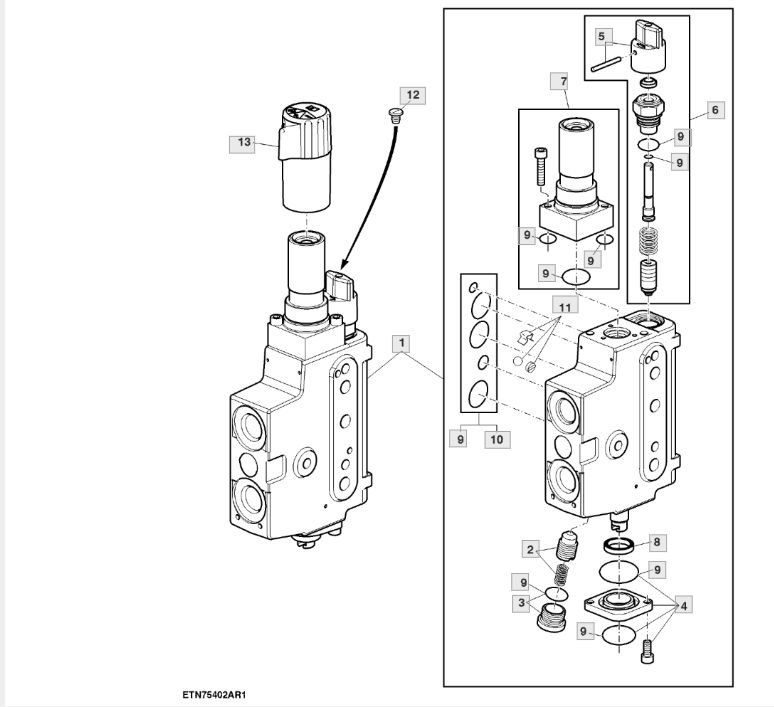

6330PR traktornál, ha a hidraulika kart nem lehet az úszó helyzetbe benyomni, akkor a robbantott ábrán (M-SCV200)látható 7. alkatrész a ludas?
