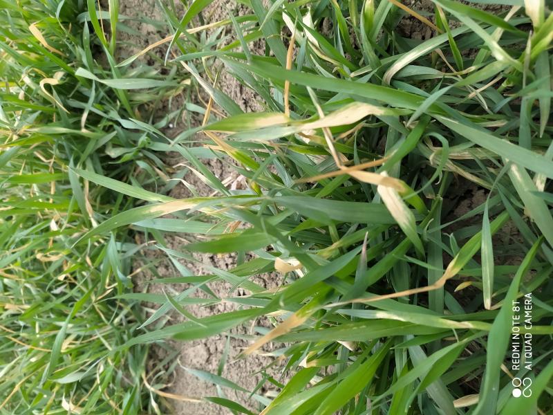

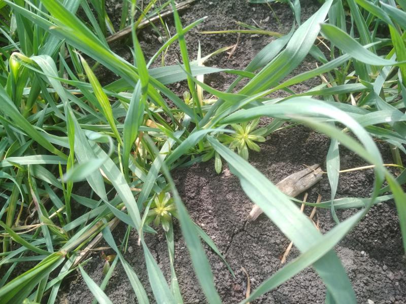

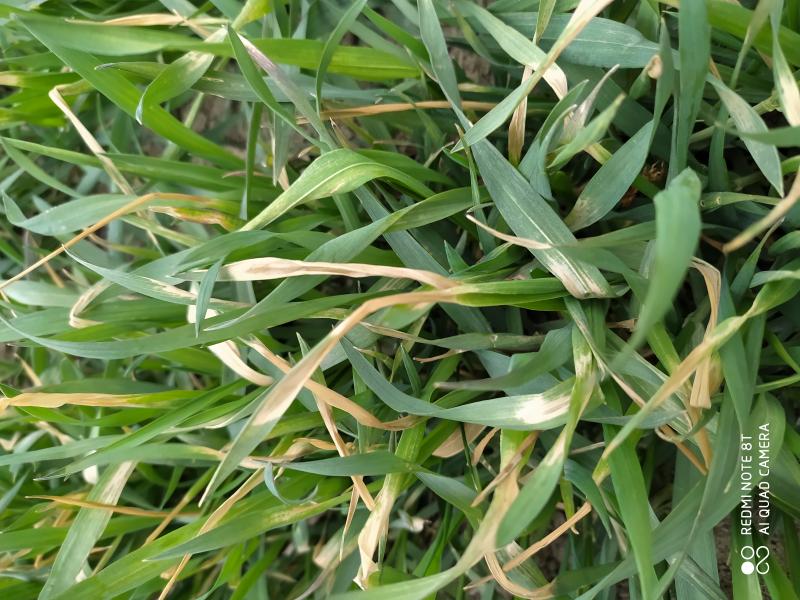

Válasz Bálint1989 #21334. hozzászólásáraSzeptoria valamelyik fajtája
Vagy tapelem hiány
Nekem 2 táblában van 1fajta búza
Egyik tábla majdnem ilyen "csúnya"
Másik tábla dűlő másik oldalán van 5meterrel semmi baja
3ha az egyik tábla egyik felébe volt kb ilyen másik fele meg szép volt aztán pár nap és az is olyan lett
Akkor gondolom talajban van valami gomba vagy hiány
Válasz Bárány #21336. hozzászólásáraNem cáfoltatom csak véleményt kérek másoktól is mivel ő sem teljesen biztos benne.
100%-ig bízok a novényvédősömben.
azért kérdezem hogy valaki jár e meg ilyen cipőben és tudja az esetleges baját, és tud segíteni.
Amúgy Falado.
Tudtok erre ötletet adni, hogy mi lehet a baja?
A növényvédőssel fagyásra gyanakszunk, de én kételkedem bent, mert a többi táblánk nem olyan. 2-3 hete volt gombaölőzve illetve lombtrágyázva.
Köszi előre is

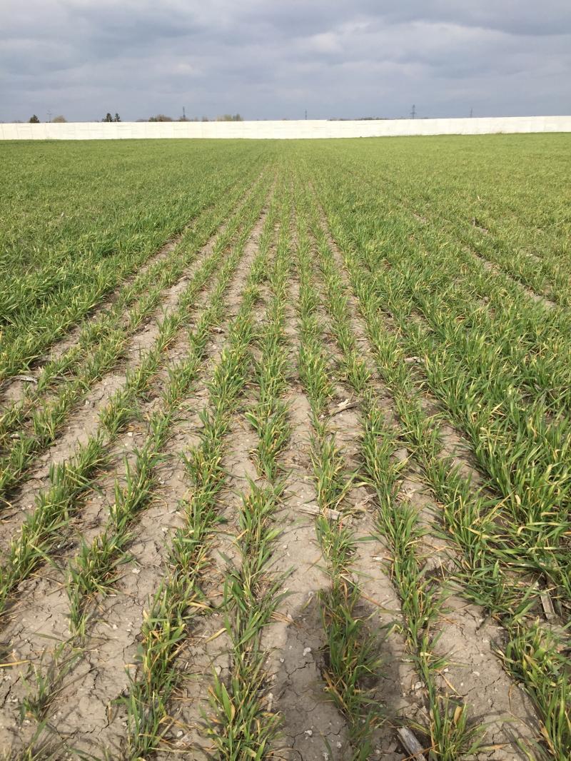

Válasz mgte #21298. hozzászólásáraEnnek az égvilágon csak az a baja, hogy megállt a fejlődésben tápanyaghiány és vízhiány miatt. Esőt nem tudunk csinálni, de egy jó lombtrágyával 2-3 hét aszály egészen jól áthidalható. Itt már maradandó terméskiesés lesz. Naponta romlik a helyzet. Mondjuk ha a mostani esőből sem kapott akkor majdnem mindegy neki. Hogy maradhatott ki, szinte országos eső volt ?

Válasz Bálint1989 #21334. hozzászólásáramienk is ilyen, szerintem fagyás, tesóm sárga törpüléses vírusra tippel..
Vagy tapelem hiány

Válasz Bálint1989 #21334. hozzászólásáraKomolyan a fórumon szeretnéd cáfoltatni a növényvédősöd helyszíni szemléjének eredményét?
Válasz Bálint1989 #21334. hozzászólásáraEsetleg nem Exotic fajta?
Köszi előre is

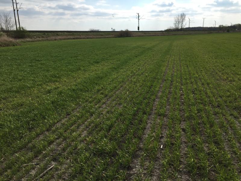

Válasz szalayb0511 #21295. hozzászólásáraAz égvilágon semmi baja!
Így reagált a kedvezőtlen környezeti hatásokra,beszáradt, pusztul az idős levelek hegye.
Ha tudnál esőt meg meleget varázsolni nem ismerné rá.
Válasz szalayb0511 #21295. hozzászólásáraha az esők előtt kapott pétisót, akkor ez még helyrebillen
Válasz szalayb0511 #21295. hozzászólásáraTápanyaghiány, vízhiány, a gyökér a "levegőben"
Egy februári műtrágyázás+ hengerezés + valami lombra nem ártott volna neki
