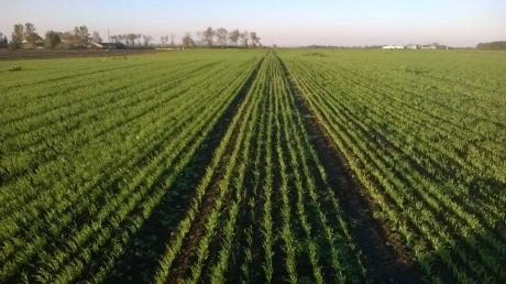

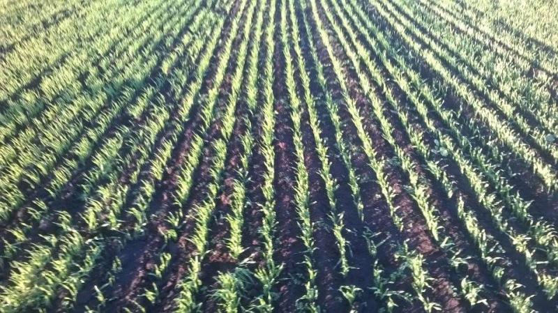

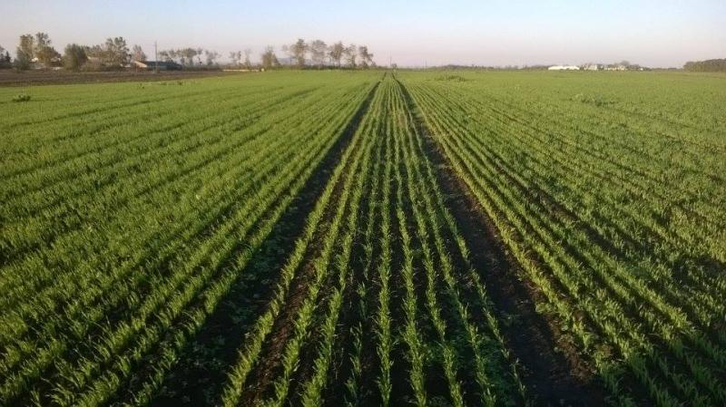

Szeretném megkérdezni, hogy másnál is az új vetésü buzán megjelent a rozsda, vagy csak nálam kezdődik néhány levélen? Nekem ez elég furcsa hogy ilyenkor rozsda legyen, mivel már november van, és ez a betegség késő tavasszal, kora nyáron szokott megjelenni. A somszédos parcelán a búza árvakelés még az új vetés kelése előtt likvidálva volt mechanikusan, úgyhogy nem tudom ...
Válasz #8680. hozzászólásra A fejlettsége alapján lehet, hogy túl korán vetetted. Sajnos a korai vetéseket az utóbbi időben gyakran megtámadja a levéltetvek által terjesztett vírusos levélfoltosság. Régebben mi is szeptember 20. után már vetettük, most csak október közepén. Tavasszal a tápanyagutánpótlásra kell figyelni, hogy kondícióba jöjjön a növény és egy gombaölőszeres kezeléssel megelőzni, hogy a legyengült növény gombás fertőzést kapjon.

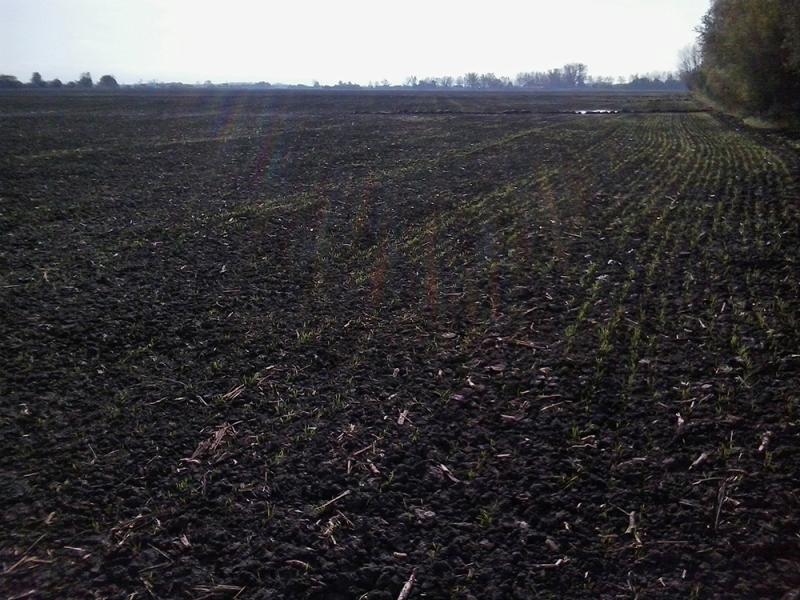

Én ugyanígy jártam mint te, elvetettem 18-án jól meghengereztük,aztán jött rá 100mm és eltelt 2-2,5 hét mire elkezdett sorolni. Nagyon eliszapolodott, levegőtlen lett a talaj. Kezdtem pánikolni hogy most mi lessz de azért csak előjött, még ahol állt a víz és rákerült 10-15 cm iszap ott is kibújt. Gondolom nézted hogy mekkora csirája van.

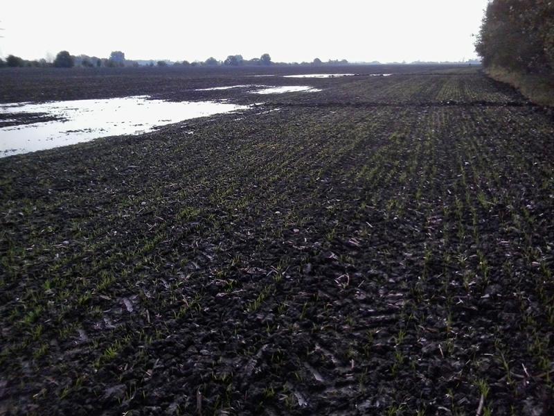

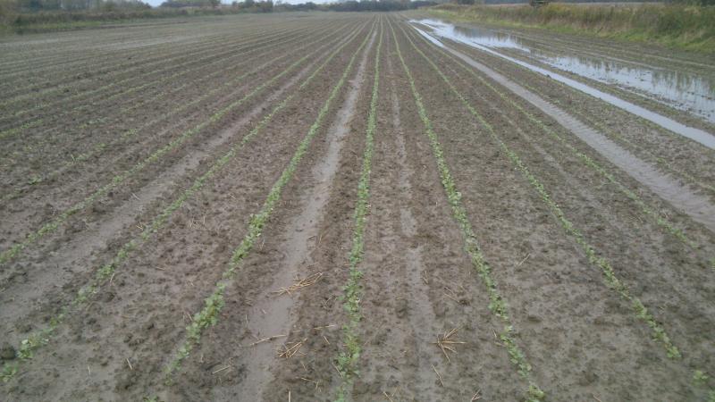

Halihó! Ki tud segíteni? okt. 20.-án vetettük a búzánkat /két és fél hete/ rájött 23,-án a hatalmas eső, még mindig sáros néhol a föld, búza kibújás sehol,szerintetek lesz ebből még búza, nem árt, hogy ennyi ideig a föld alatt van, nem fülled be a mag? Vagy szerintetek irány a leszántás vagy még kapjon esélyt? Teljesen el vagyok keseredve.

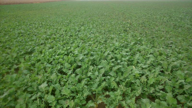

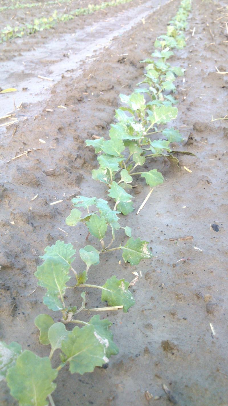

Mi a véleményetek,h kell-e 4-6 leveles repcét ilyenkor még regulátorozni?D06-os fajta.Szép az állomány,de nem kéne hagyni,hadd nőljön még ebben a jó időben?Nem volt 20 éve a földben repce vagy napra,nem tartok a fómától.(nagyon)
Attól még lehet jó, volt nekem 800 ezres fajtám is és 3,2 tonna lett, monjuk hibrid nem szereti a sűrűséget, de attól függetlenül lehet ebből jó repce, legfeljebb nem lesz 5 tonna, csak 3,5, én most aláírnék annyir egy 200 körüli költségben megállítva, 100-as árral

Nem dátumfüggő. hanem hőmérséklet és páratartalom, ami most bőven megvan, én is féltem ettől a jelenségtől, nekem is mellette volt sárgarozsdás csíra, elszántottam, remélem nem fertőzi be, de elég ha a szél elhozza a spórát több km-ről is akár. Felénk még nem léttam a határban, jó lenne már ha hűlne ecs kicsit (sokat) a hőmérséklet.

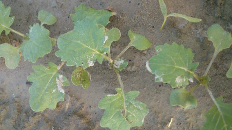

Erre a repcére kimehet már a regulátor és ha igen érdemes rászórni ?Arra gondolok hogy ha mégse lesz belőle tavaszra semmi és ki lesz tárcsázva akkor csak plusz költség volt a regulátorozás. De ugyan akkor a regulátor növelné a télállóságát!? 4-6 levél körül van most átlagosan.Egyébként 38cm vetés szemenkénti vetőgéppel

Válasz #8676. hozzászólásra Ha mélyebre vetetted, vagy becserepesedett a talaj nem kell csodálkozni hogy nem kelt ki. Én biztosan várnák. Az enyém szeptemberben volt vetve, és még mindig nincsen mindenhol egyenletesen kint. Igaz nem voltak túl jók a körülmények vetéskor, utánna meg nálunk nem esett végkép. Október végén kapott esőt, és csak mostan keleget.

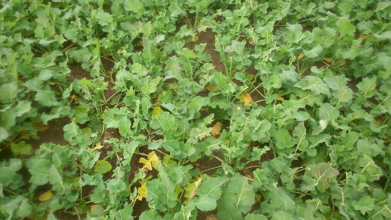

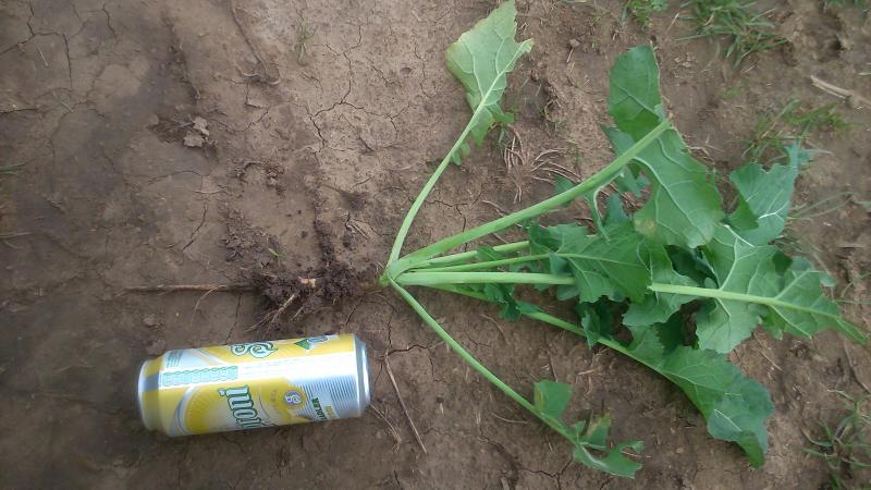

Nálunk ilyen a "regulátorozott" repce:

Jah, azt elfelejtettem írni hogy a mai szemlén én is láttam bordóba hajló zöld leveleket, ami a regulátor előtt még nem látszott, mondjuk nekem ennyire nem jelentkezik, bár ahogy írtam 5. napon van csak túl......pének, szombat körül megyek arra újra, meglátjuk????
Válasz #8668. hozzászólásra
Ha mind ilyen lenne akkor azt mondanám hogy n hiány de ez nem az
Pont ma néztem én is. Ugyan az a helyzet mint nálad
ez is kb 3 hete lett leszórva,szerintem a regulátortól ilyen.

fagy nem volt, azóta hála istennek, ma néztem, hát nagyon nem ült le, mintha egy kicsit haragosabb zöld lenne, és most beláttam a sorok közé egy kissé, mikor csináltam egybefüggően takart a növény, azt mondta a növ védős, hogy kell neki két hét, bár a haragos züldülés lehet az első jel, meg az is hogy összekapta magát kicsit a növény, most 5. napja csináltam, az előzményeket visszaolvashatod, ja, újabb gombásodást nem észleltem, legalább is nem terjedt úgy láttam, mindegy várok, mást úgysem tudok tenni.....
Ez a vörösödés fagytól lehet?
Víznyomott részeken ilyen, 3-4 nap alatt jött elő. Három hete kapott regulátort.

azért látod sűrűnek, mert az!
Máskülönben szép az állomány, nyomasd majd neki a kakaót, meg a gombaölőket és tuti lesz! Ez fajta vagy hibrid?
Válasz #8654. hozzászólásra
nagyon szép, de nem sűrű egy kicsit, vagy csak én látom annak, mennyivel van vetve, egyébként erős szép állomány tényleg
