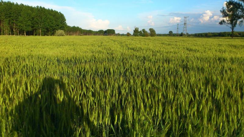

2014-06-17 19:22:05
Válasz #8210. hozzászólásra
Itt a 3 kezelés ellenére is sajnos beadták a kulcsot a búzák. Egyszerűen elfogyott a víz, szinte gutaütés szerűen elkezdtek sárgulni, még a teljesen tünetmentes Exotic is egyik napról a másikra olyan szinten besárgult, hogy alig hittem a szememnek. Repce elővetemény, 50 cm-re meglazítva Agrisem-mel, 300 kg/ha 6-12-24 ősszel bedolgozva, tavasszal 150 kg/ha nitrogén folyékony formában megosztva. Ezek ellenére nem hiszem, hogy rekord termést fogunk aratni.
#8198 Sk Laci
2014-06-17 17:44:10
Ma szétnéztem a környéken kinek milyen a búzája. Akik nem gombaölőztek, vagy csak egyszer, azoknak már sárga az egész növény. Vannak búzák amik még zöldes sárgák. Az enyémek amik három gombaölőt kaptak, és az utolsó két gombaölő sztrobilurinos anyag volt , azok gyönyörü zöldek, csak a kalász kezd sárgás színbe átmenni. Kiváncsian várom a végeredményt. Ha az idei technológiám bejön és lényeges töbletet mutat a mázsa a kétszeri kezelésüekhez képest, akkor meg fogja érni 3xgombaölőzni, ebből 2x strobival.
