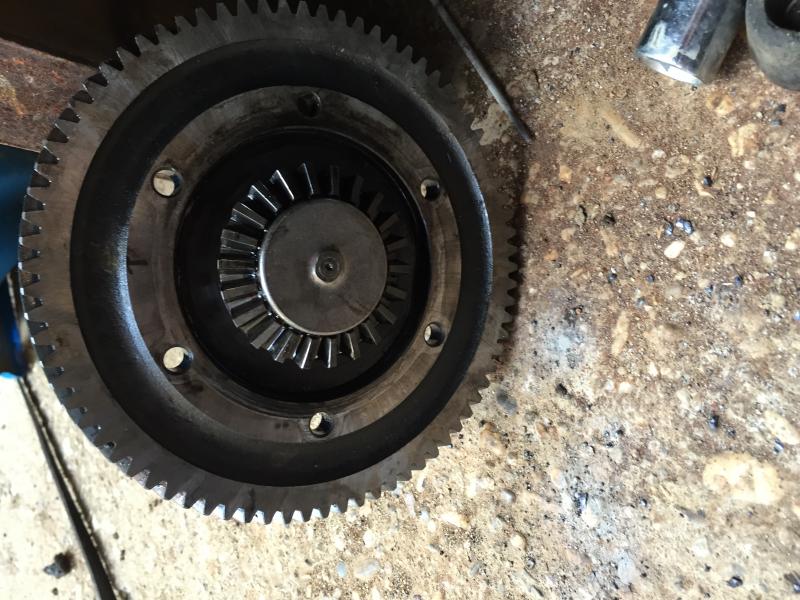

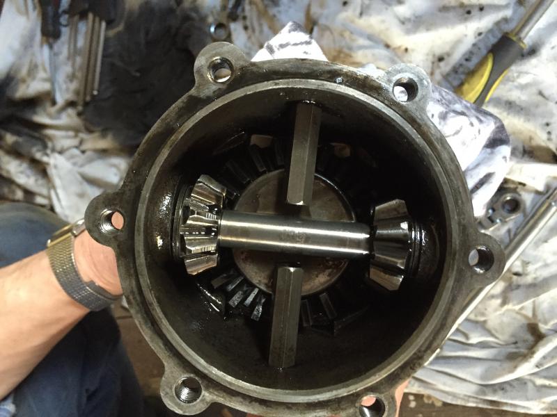

Válasz Attila8805 #121. hozzászólásáraA két kis fogaskereket a tengelyhez.Fordulni nem nagyon kell majd vele.

Édesapámnak van egy kistrakija Pannónia motorra és Trabant váltóval.
Szeretné leheggeszteni a difit és az lenne a kérdés hogy mit kéne leheggeszteni?

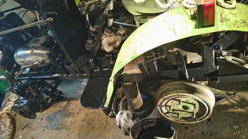

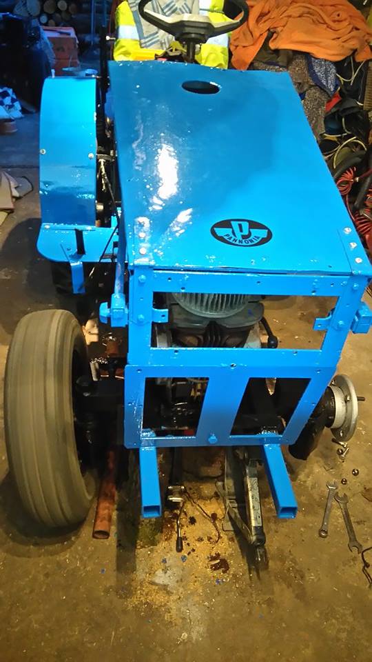

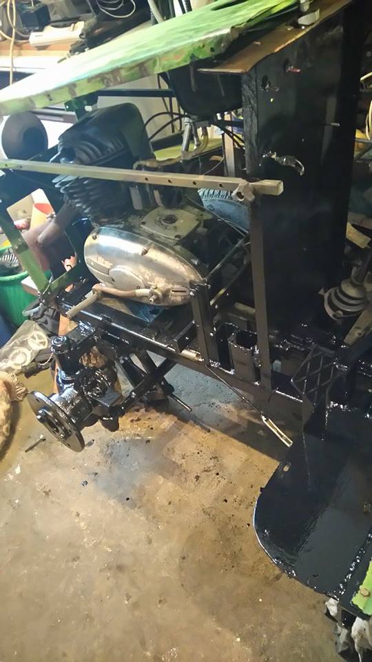

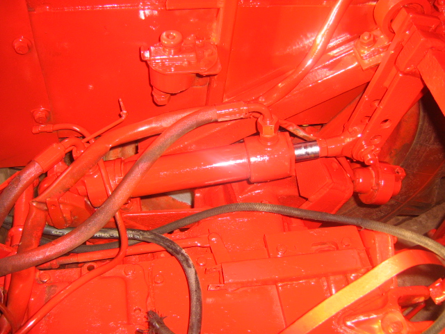

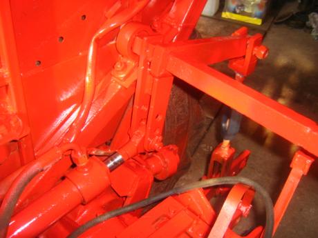

#101 pápainyulas
2016-01-26 18:23:56
Válasz Richard. #100. hozzászólásáraSzia! Köszönöm, minden ötletet szívesen fogadok.A hengerfej átfordítás nem is jutott eszembe, köszönöm a tippet! smile whistling

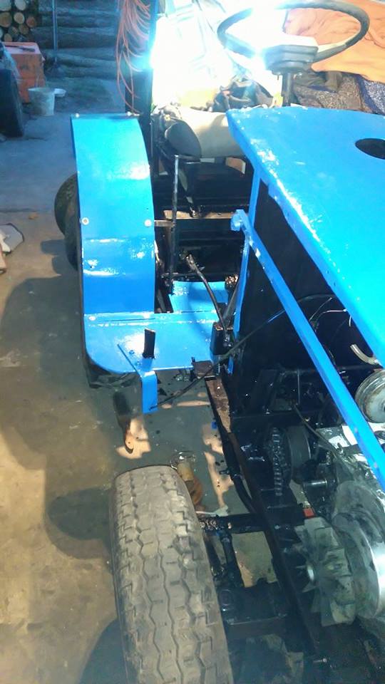

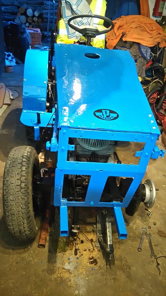

#100 Richard.
2016-01-23 21:44:22
Válasz pápainyulas #99. hozzászólásárasmile thumbupgratula! Egy tipp. Hengerfejet a hűtés miatt el kell fordítani,hogy a bordák a lendkerék felé álLjanak. Lehet,nem mondtam újat. Ha a lendkerék rögzítő anya helyett egy rövid,menetes,anyát helyettesítő csőtengelyt csinálsz,amin van egy kicsi szíjtárcsa,meg egy trabi hűtőventillátor egy tartóra,az egyszerű,meg nem kell burkolat,stb. Ékszíj elhajtja. Ez hajthat még egy generátort is. ha később kellene.
#99 pápainyulas
2016-01-23 21:24:23
Már lassan összeáll...
#98 pápainyulas
2015-12-16 18:28:49
Válasz Plútó #96. hozzászólására#Plútó
Most van egy kis időnk csinálgatni a gépet!
Üdv.!
Holnap a hátsó részről is teszek fel képet.
#97 pápainyulas
2015-09-18 20:31:58
Válasz Plútó #96. hozzászólásáraSzia! köszönöm, sokat segítettél a képekkel! Amint alakul a gépezet, én is teszek fel majd képeket!
Előre is köszönöm!

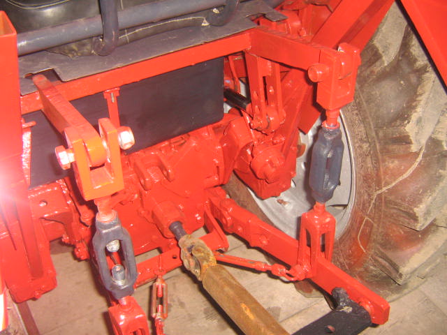

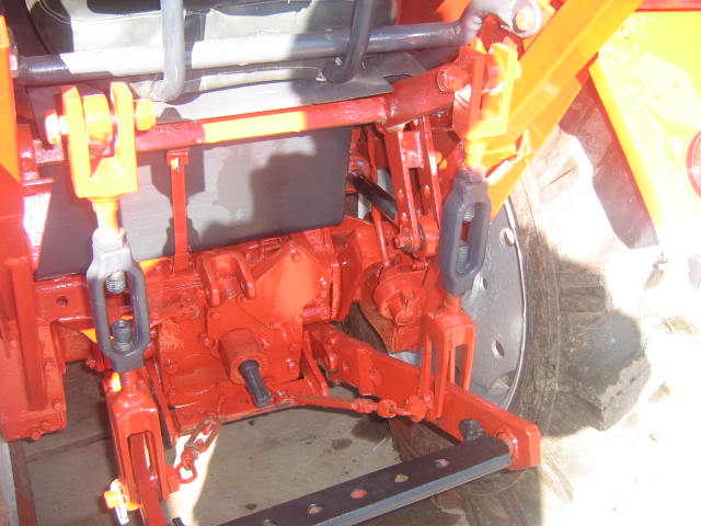

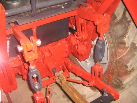

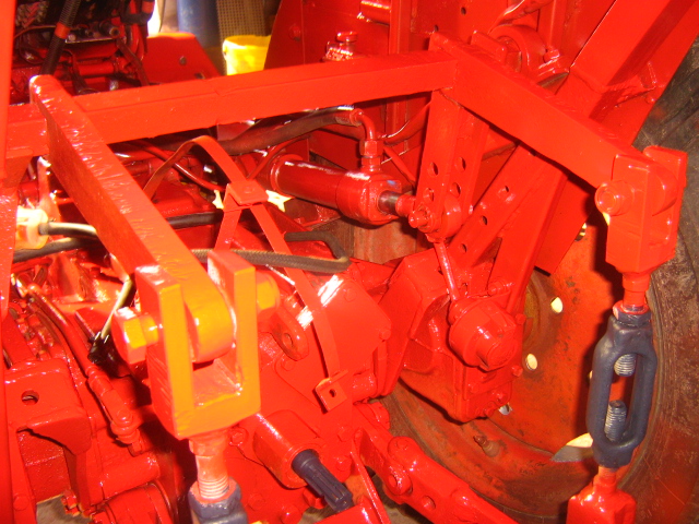

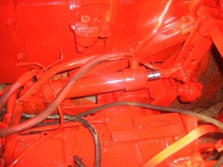

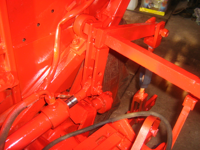

#96 Plútó
2015-09-18 19:50:32
pápainyulas.
Ezeket a képeket találtam a mechanikai részéről.
Az emelő karoknak a tengelye az tárcsatengelyből van.Két végén megcsapágyazva.A függesztő lakatok MTZ feszítő lakatokból vannak.Ha kérdésed van szívesen segítek,ha tudok.

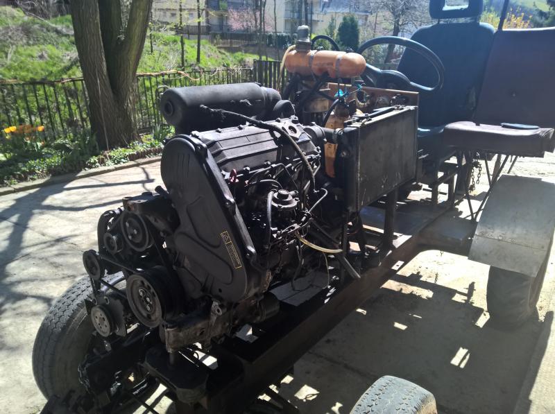

#93 a2457
2015-04-25 11:50:32
Válasz #91. hozzászólásra
kell még hozzá szerezned valami böszme hátsóhidat.
úgy szokott lenni a tipikus "hagyományos" házi traktor hogy az autó motorját, kuplungját,váltóját használják fel kompletten. a differenciálművet le kell hegeszteni, a féltengelyről kell hajtatni vagy másik váltót még s arról egy hidat, vagy közvetlen egy hidat.
hozzávetőleg 3.5 :1 áttételezés szokott volt lenni a difiművekben vagy ekörüli.
ez azt jelenti ha a féltengelyről hajtasz közvetlen hidat, és a kerékméret nem változik, akkor az eredeti sebességeket osztod 3.5 el nagyjából ezt lehet várni tőle. ha a kocsi ment mondjuk 5. fokozatban 2000 es fordulaton 80 at, akkor a traki fog menni cirka 22 vel.
természetesen egy traktorra nagyobb kereket szeretnénk mint egy személyautóra. a sebesség a kerékátmérővel arányban változik. ennek okán szokás mégegy váltót beépíteni a hajtott híd elé.
a Zuk váltója szokott lenni az áldozat ha trabant motorból csinál az ember ilyet, de az is megszokta szenvedni. Lehetőség szerint ez a második váltó valami nagyon böszme dolog legyen.
Ha elég az eredeti 5 sebességfokozat akkor meglehet kockáztatni azt is ha tudsz szerezni jó széles fogaskerekeket hogy le magad csinálsz egy lassító áttételt.
ha felezi a fordulatszámot akkor szoktt az egyeneshidas mtz elsőkereke kényelmes méret lenni.
az 1.7 es astra TD motor meglehetősen erős, hajtott hídnak IFA híd alá nem mennék.
ha beszerezhető akkor IFA terepváltó az egy kényelmes és praktikus megoldás második váltónak. főleg hogy az összekrékhajtás lehetősége is egyúttal mondhatni adott.
ennyit a hajtsáláncról.
A hidraulika már bajosabb kérdés.
a motor főtengelyéről kell hajtéást levenni neki. hogy ezt kell e áttételezni az a hasznáklt szivattyútól függ. hogy ne pörgessed rommá menetelés közben.
be szokták állítani a maximális motorfordulatot vaaaalahova 2000-2500 közé diesel motoros kistrakin akik szakszerűen akarják csinálni, és akkor egyszerűbb a szivattyú választás.
a többi meg már csak fantázia dolga.
saja az IFA híd széles.
pontos fogszámokat nem ismerem az áttételezésében, ahogy az astra váltóját sem ismerem.
de ezekből kell kiindulni.
sokat kell számolni meg tervezni hogy az áttételek egy használható gépet eredményezzenek.
általában kisebb motorból szoktak kiindulni mint az astra motorja. leggyakoribb talán a trabant igénytelen motorja volt.
a legtöbb ilyen kistraktor azon vérzik el, hogy ugyan a motor ereje lóerőben mérve nem hat soknak. még a huszon pár lóerő amit a trabant tud sem sok. de a féltengelyen mérve az is elég nagy nyomatékot tud kifejteni. azzal is szét lehet tépetni egy zuk váltót. természetesen ekkora nyomatékot a tipikusan használt uaz híd sem tud elviselni. hiába kicsi a teljesítmény, a nyomaték nagy.
és ez is lenne a titok nyitja magában.
ezt várjuk el egy traktortól.
gyári traktorokon ebből a megfontolásból, hogy ne keljen bazinagy diferenciál műveket és nagyon vaskos váltó fogaskerekeket használni a hajtott hidak differenciálműve után a fltengelynél van áttételezés lefele.
így kisebb nyomatékra kell méretezni azokat, elég ha a kerekek lehajtása és a kerekek tengelye van nagy nyomatékra méretezve.
természetesen ezt is meglehet otthon valósítani, csak maceráns.
ilyen felállásban általában a hátsókerékhajtású kisbuszokat/kisteher járműveket szokták megmókolni.
nincs sszükség közbenső váltóra ha elg az eredeti fokozatszám, az eredeti hidat hajtatják ugyanúgy ahogy volt.
de le van keskenyítve a híd, és a hid nem közvetlen a kerekeket hajtja, hanem 1-1 lassító hajtóművet. valahol 4:1 től 10:1 arányban lassít.
remélem segítettem.

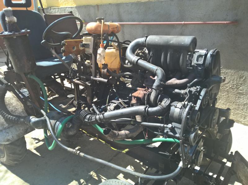

#91 ninti199
2015-03-13 01:35:04
Sziasztok, szereztem egy Opel astra 1.7td-t, ebből szeretnék erős kerti traktort építeni, még nem volt hasonlóval dolgom, csak az épitgetés öröméért szeretném megcsinalni, az autó ki van vonva a forgalomból, +hhiányzik az első futómű, kormány összekötő, hogy a lényegre térjek az eddigi hozzászólásokból nem sok minden derült ki, havalaki tudna segíteni nekem az elméleti részében azt megköszönném! A válaszokat előre is köszönöm Norbismile blush
