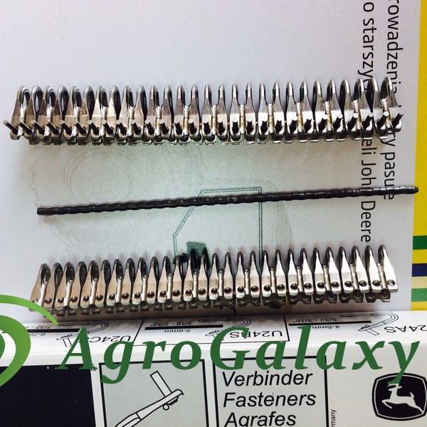

#6483 ..MZ/X..
2019-08-19 11:43:47
Válasz gabika82 #6479. hozzászólásáraEz egy mato u20 kapocs, ezt használja a jd is gyárinak. Ebay-t nézegesd, ott találni ~100e körül használtat németben meg angliában. Idehaza lényegében megfizethetetlen áron van.

#6479 gabika82
2019-08-19 09:03:43
8üdv ehez a tipúsú kapocshoz milyen kapcsozó kell,?

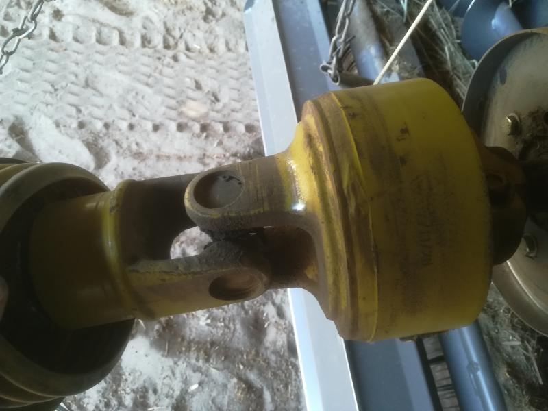

Válasz Tomi81 #6471. hozzászólásáraA krampnál a kpl kardán 800000+fa lista áron van, kedvezménnyel is kB 600000+fa

Válasz Tomi81 #6465. hozzászólásáraA habis 90le kardánt kb100000, de nincs hozzá nyomatékhatároló. Csak a 64 lovashóz van nyomatékhatároló de szerintem az gyenge.

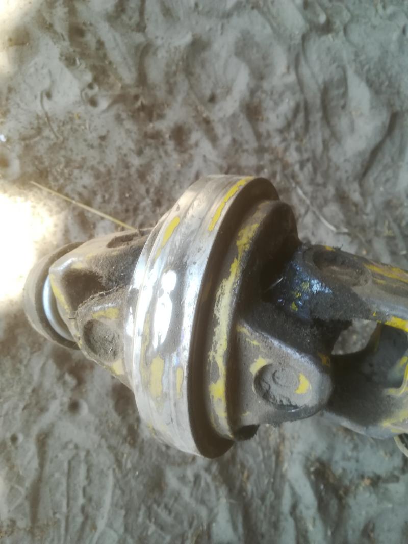

2019-08-17 14:39:06
Válasz Tomi81 #6459. hozzászólásáraEz a nagyhajlásszögü ennek a bele van
megkopva.

#6458 gazsi 1
2019-08-17 10:34:50
Válasz ..MZ/X.. #6457. hozzászólásáraMég van a sajátja, csak a nagyhajlásszögü már nagyon csattog (kopott). A nagyobbik kerekrész az a nyomatékhatároló, a kisebb pedig a szabadonfutó.

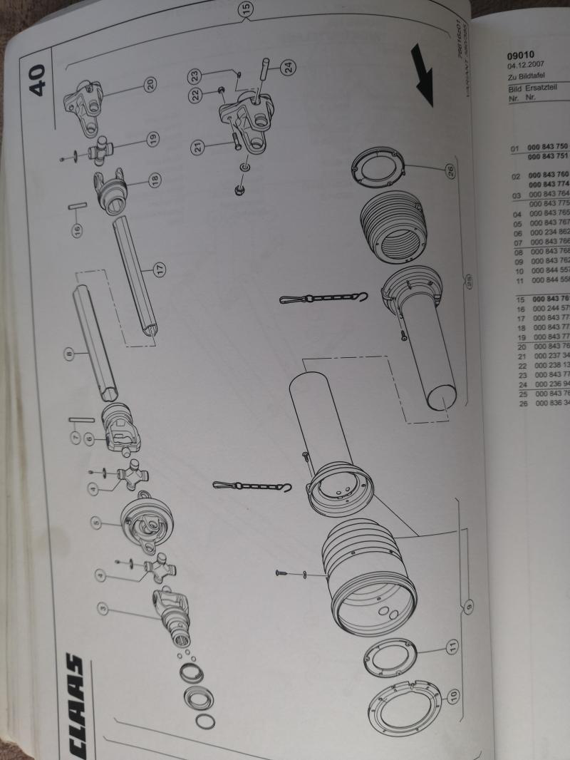

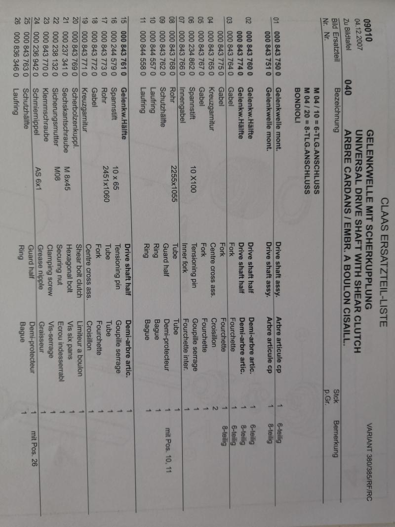

#6455 szg2
2019-08-15 20:38:14
Válasz gazsi 1 #6454. hozzászólásáraLehet. Az enyémhez gyárilag, gépkönyv szerint! se szabadonfutó se nyomatékhatároló nincs. Hozzá kell tenni hogy 1000 alatti a gépszámom. Ha gondolod a katalógusát, cikkszámát befotózom. 380RC

#6453 szg2
2019-08-15 14:27:17
Válasz gazsi 1 #6451. hozzászólásáraAzt érdemes még tudni, hogy a bálázón van még 1 nyírócsavar a rendfelszedőn, a rotor előtt egy hidrokuplung ami egyébként nyomatékra van beállítva és a heveder hajtóláncán is egy ugyanilyen hidrokuplung szintén nyomatékra beállítva. Egy esetben kellhet a kardán nyírócsavarja: ha a behajtó 90 fokos hajtómű megszorulna.
#6452 szg2
2019-08-15 14:23:10
Válasz gazsi 1 #6451. hozzászólásáraNem akarok beleszólni de a gyári kardán sem szabadonfutós a Claas Variant 380RC -n és a nyomatékhatárolás is mindössze 1db nyírócsavarból áll.smile blink

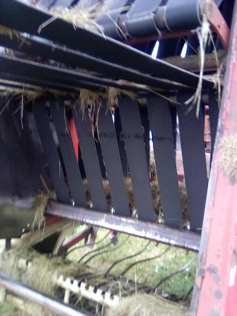

#6450 Tanonc
2019-08-14 21:16:47
Válasz mtz1221 #6444. hozzászólásáracsinálj már a te bálázódról is nyitott meg csukott meg mindenféle képet még, a felső részéről is olyat amin az egész látszik
#6449 szg2
2019-08-14 19:08:34

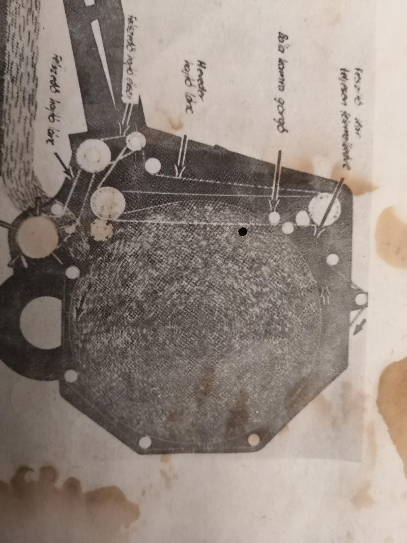

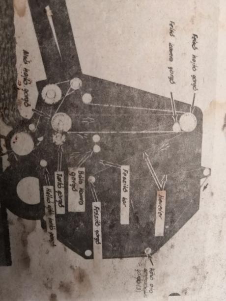

Sajnos csak ilyet tudok hirtelen remélem ki tudod böngészni

#6444 mtz1221
2019-08-14 13:09:59

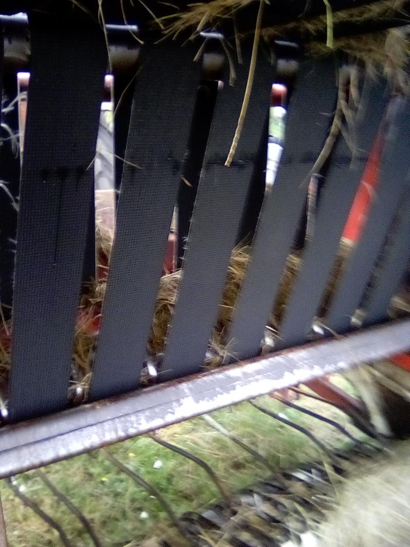

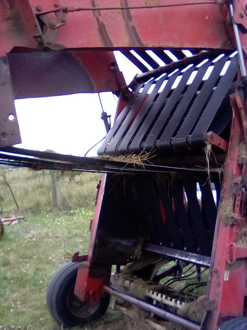

Válasz ND #6437. hozzászólásáraNem.Tegnap átfűztem a szíjat az első két henger közé.Nagy örömömre elindult rendesen a szívar,csak most nem a közepére került a bála,és kb70-80 centis magasságában beszorult és nem ment tovább.Valahol félúton lesz az igazság,csak még nem találom.A hesstonodról nincs pár kép kinyitott állapotban a hol látszanak a szíjak állásai ???
