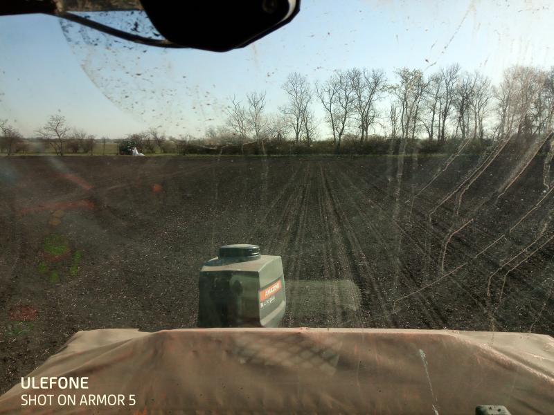

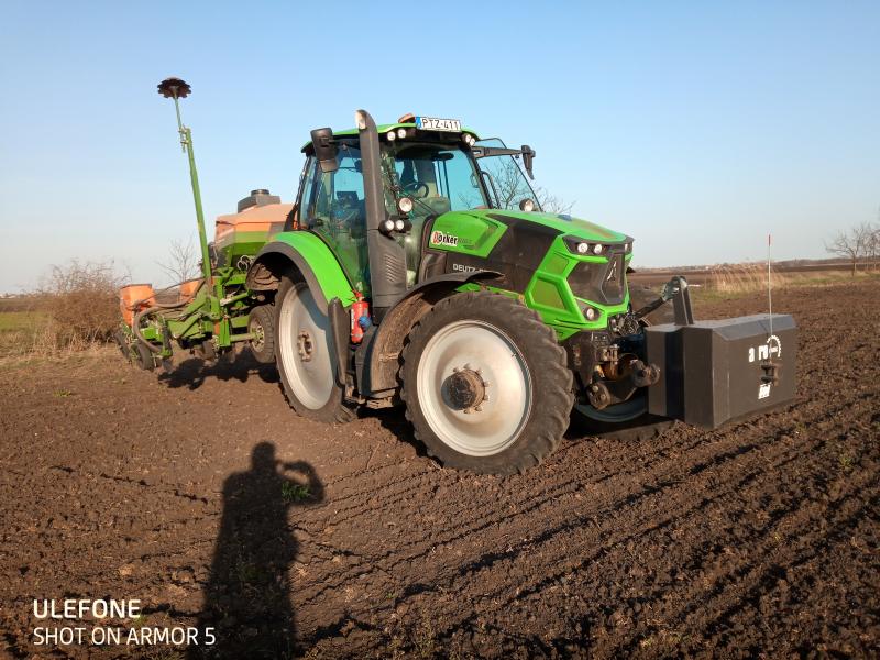

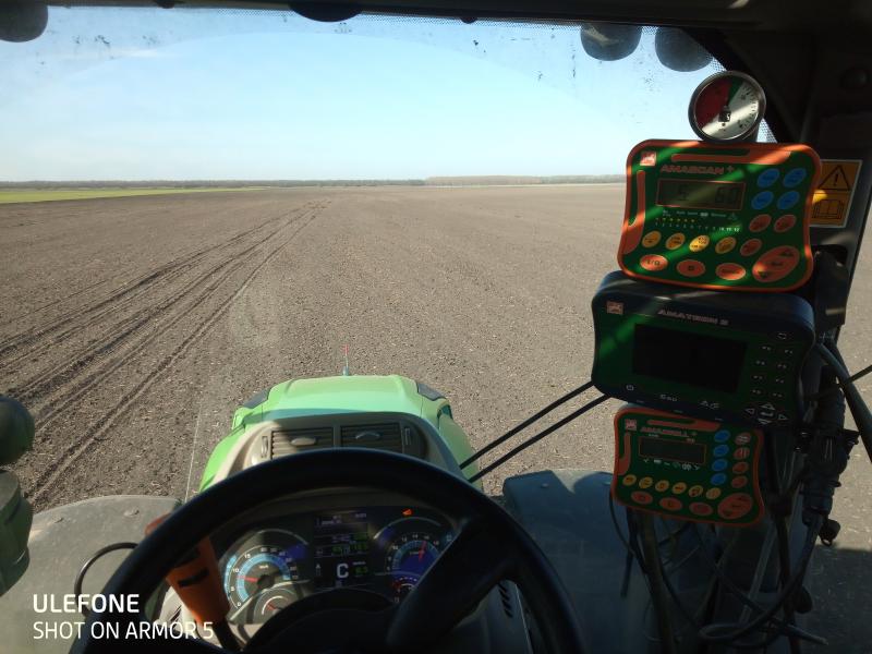

#2277 Földönfuto
2021-04-09 17:59:17
Válasz ZuzoBayer #2276. hozzászólásáraMenő a technika.Elfogadnám.smile smilesmile smile

#2271 ZuzoBayer
2021-04-09 09:31:07
Nyomni kell!
