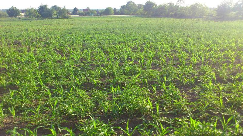

#4016 tibi7
2012-06-01 13:51:59
Most a kukorica 7-8 leveles egyszer már szórtam, de nem fogta a gyomokat, mivel lehetne még megszórnom (egyszikűek jönnek benne ki döntő részben).
Nem tudom miért nem ,de a Princpal Gold Plusz nem tudja féken tartani a gyomokat, elengedte.
Valakinek jó ötlet hogy mivel lehetne megszórni még?
Vagy maradjon a jó öreg kapás módszer?smile wacko

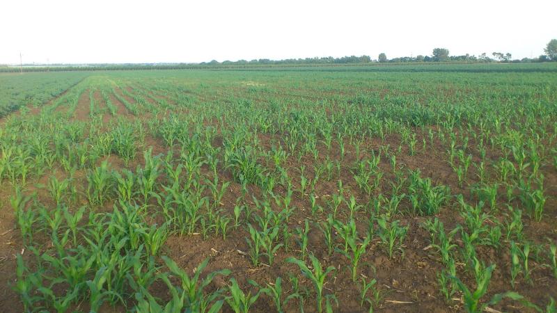

#4012 tibi7
2012-05-31 22:59:21
Segítséget kérnék Tőletek, A kukorica földemben van két folt ahol gyenge a kukorica kb. 10-14cm magas. Ugyan akkora műtrágya mennyiséget kapott , ugyan úgy kapott phylazonit-t és nem jövök rá, hogy mi lehet a gond. Ráadásul a Principal Gold Plusz sem fogja rendesen már 1,5 hete szórtam.
Mitől lehet a földbe a folt?
köszi

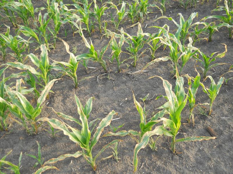

#4006 Gábor0(Claastra)
2012-05-31 21:12:37
Válasz #4004. hozzászólásra
az amit mondtam Feribácsi,a forgóval kezdte és amig beállt a számítógép kicsit sokat szórt
#4005 Mf-es
2012-05-31 21:11:13
Ahol perzselt,ott szórt.Ahol nem,az másik gépalj,lehet nem is szórt ott.
#4004 Feri
2012-05-31 21:09:18
Válasz #4002. hozzászólásra
A hibát a kukorica reakciójánál ,azaz a szórások határán kell keresni,látni az elütő szórást,perzselést,arra mondj választ,hohy mi a zöld,és a perzselt kuki kőzti meló!smile thumbupcool

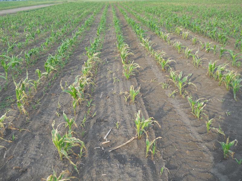

#4003 Krisz_B
2012-05-31 21:08:00
Válasz #3988. hozzászólásra
Szerintem is nitrogén. Én is úgy jártam permetezésnél, hogy kirepedt egy cső és nem láttam a traktorból, minden 9. sort vastagon telibe vert az anyag. Ennél sokkal rosszabban nézett ki, olyan fehér volt, mint a hó, a közepe szerencsére zöld maradt. Ráadásúl szögcsírától 4 levelesig volt benne minden. Ma voltam arrafelé, teljesen visszazöldült, kiheverte, csak 1-2 kisebb pusztult ki. Mindez eső nélkül.

#4000 Baranya Aranya
2012-05-31 21:02:23
Válasz #3997. hozzászólásra
Akkor nitrosol,ezekkel a hidasokkal égettek errefelé is rengeteget...ha jővő héten kizöldül akkor biztos,ha nem akkor az elöbbi
#3998 Feri
2012-05-31 21:00:35
Válasz #3996. hozzászólásra
Heló! Ha az alsó képet megnézitek abból kitűnik,hogy a távolódó sorokban nincs perzselés,ezért egyértelmű hogy előző tartály,vagy szárny mosási gondok okozhatják a perzselést!
#3997 Mf-es
2012-05-31 20:57:34
Hidas JD szórta.
#3996 Gábor0(Claastra)
2012-05-31 20:55:46
Válasz #3995. hozzászólásra
én is nitróra gyanakszok,méghozzá számítógépes gépre mikor kifogy ráadja a nyomást ,és a következő tartálynál mig be nem áll a nyomás qrva sokat szór
#3995 Mf-es
2012-05-31 20:53:28
Válasz #3993. hozzászólásra
Szerintem nem,nem volt gyomos.Mi nitrosolra tippelünk.

#3992 Mf-es
2012-05-31 20:41:35
Válasz #3991. hozzászólásra
Biztos nem,több darabot elintéztek így.Szerintem az összes kukoricájukat.
#3991 ARES-826
2012-05-31 20:34:18
Gép szárában volt más gyomírtószer, és adott a kukinak!!smile wackosmile wackosmile wacko
#3990 ewtoto
2012-05-31 20:30:37
Ezt csak gyomirtó viselte meg nem? Kinövi...

#3988 Mf-es
2012-05-31 20:23:07
És ezek mit csináltak?

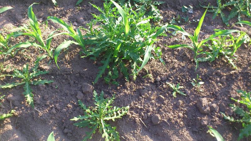

#3986 kukaccsosz
2012-05-31 19:59:32
Válasz #3980. hozzászólásra
Ehhez az acatos területhez kevés a 2 liter Cambio ehhez 3 liter kell!

#3984 Pintér Zoltán
2012-05-31 19:56:16
Válasz #3981. hozzászólásra
Pedig nagyon kellene neki a gyomirtás ha ilyen a tábla. Látom az aszat pont optimális fenológiai állapotban van, ilyenkor a legérzékenyebb,tőlevélrózsás,10-15 cm.

#3982 Mf-es
2012-05-31 19:52:43
Ha jól látom acatos.2 liter/ha cambio elintézi.

#3980 ewtoto
2012-05-31 19:49:59
miez?
