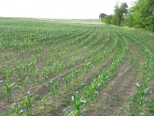

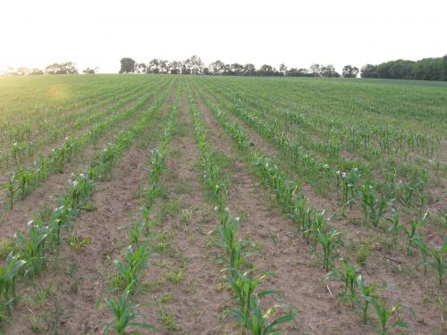

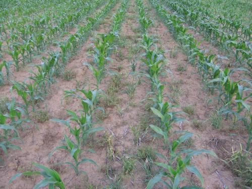

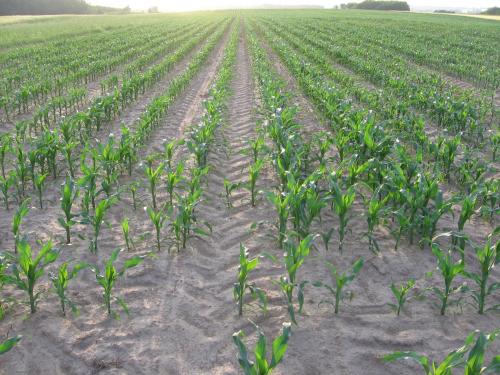

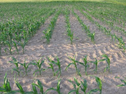

A Basist meg aCalistot ill legtöbb helyen Mustánggal ilyen állományba szoktam időzíteni mint most amilyen a képeken,talán max egy héttel előbb...De persze ehhez az kell,hogy az agresszív aznap menjen a vetőgép elött(hamar eltünik mert nagy a teljesítmnye így nincs utban)...Különben érdekes ez azide "két hullám" a szójánál ahol nincs alap kezelés látszik jól kb17 nap kellett és indult amásodik hullám a "kitakarítás" után...DEEE a harmadik az már valahogy nincs,ezekszerint kétszerre kijön a muhar...
itt pedig egy ujra indult egyszikű hullám Calisto+Basis utan, 2.5 héttel a szórás után (kétszik szinte semmi)

és ahol sok volt az egyszikű, ua ez a mix a fejletteket (1cikű) otthagyta, a kicsiket megfogta
Válasz #2851. hozzászólásra
ahol nem volt erős egyszikű fertőzés, ott az Adengo jó működött (adengo 0.36+DMA 0.6l)

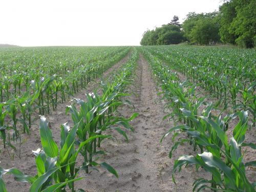

... és a képek...

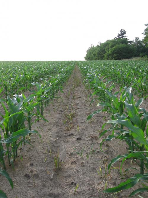

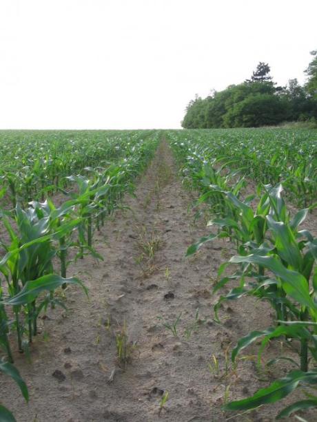

juni 06-i képek a Principalrol, (10-én már ennyi "zőcség" sem volt közte) normál dózis+0.3l DMA
amit a sorközibe lácc szöszöket azok is pusztulnak, de azok évelő egyszikűek, ott lassabban, de láthatóan dolgozik. kétszikű semmi nincs benne.
