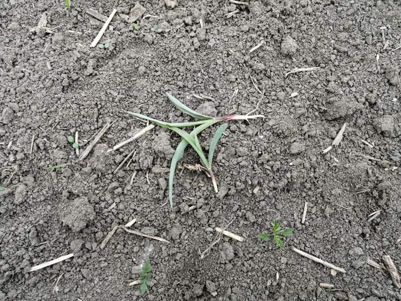

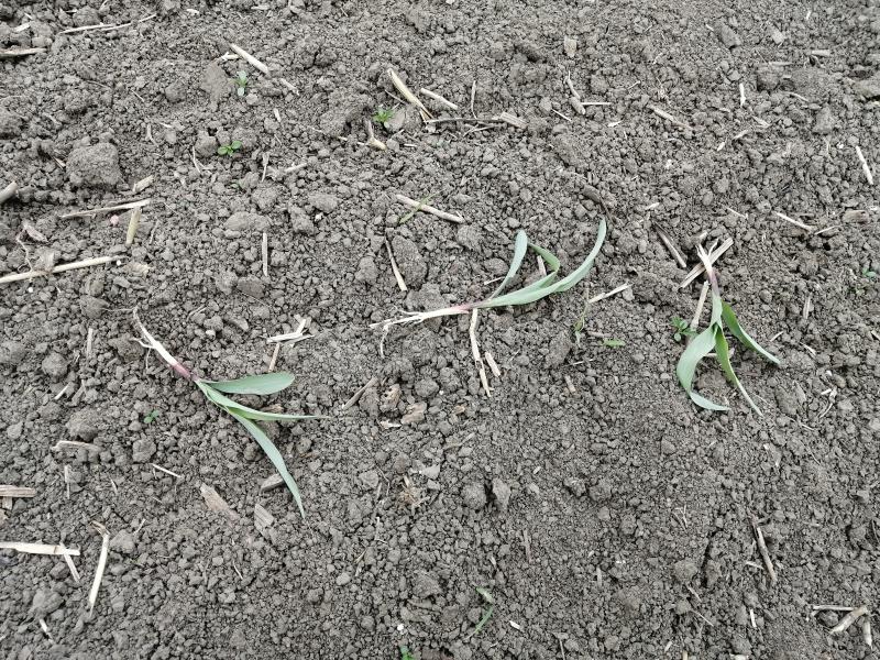

#7483 GREVEN
2020-05-08 19:19:59
Válasz GREVEN #7473. hozzászólásáraA tegnapi nap meglett a tettes/tettesek!
Tettenérés történt. Nem fácán. Hanem vetési lúd.
4 db gazember. De ilyenkor, ott,? Ember fia még sose látott azon a vidéken ilyen madarat.

#7474 Bigyófelügyelő
2020-05-05 14:32:14
Válasz GREVEN #7473. hozzászólásáraFácán....alácsíp, kieszi a magot és megy tovább
#7473 GREVEN
2020-05-05 14:26:06
Ez minek a kártétele? Fene a rohadt gusztusát, megtalálta a legdrágább maggal nevetett táblát.
