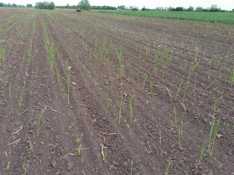

Grúberezett magágyba elég sok egynyári perje csomo maradt fent meg félig letemetve. Mivel lehetne ellátni a baját? Vetve még nincs az a folt ahol komolyabb a baj. Olyan 10 hektáros foltrol van szó, természetesen kukorica megy bele.
Kukoricából a duo system fajt vetése esetén focus ultrával, de csak duo systemes hibridből.
Ilyen területbe nem kukoricát kell vetni hanem pl naprát vagy kalászost. Utóbbiból tarlón tudod irtani.

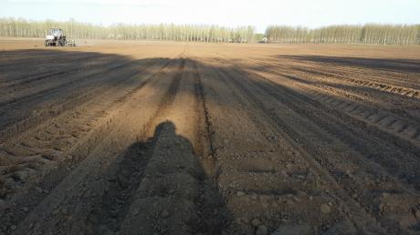

Henger sokat segítene, egyengetni, tömöríteni kellene. Egy ilyen túl puhított, forgatott magágyban gondolom gyomnak semmi nyoma, szerintem is felesleges most ráfújni az adengot és reménykedni a bemosó csapadékban. Ráérsz, ha kijönnek a gyomok, azokat akkor biztosan viszi, ha meg jön rá eső, akkor bónuszban kapsz tartamhatást is.
Adengot adnám neki amint befejezzük a vetést. Az SPC jól szétnyomta a földet. Szerintetek érdemes lenne könnyű boronával végigszaladni rajta mielőtt kiszórom?
Válasz #5496. hozzászólásra
oké köszi
Válasz #5495. hozzászólásra
Válasz #5473. hozzászólásra
Ha így akarod használni preemergensen akkor mindenképp boronáld el a tetejét. Csak jobb lenne a kisebb felület.
Én korai postban fújnám.
