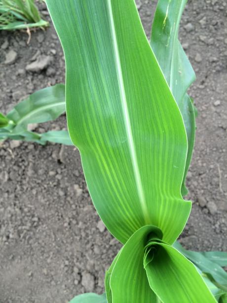

2. képen, cink vagy magnézium hiány szerintetek?
(lombtrágyába kap amúgy majd mindkettőt, csak kíváncsi vagyok hogy lehet eldönteni)
