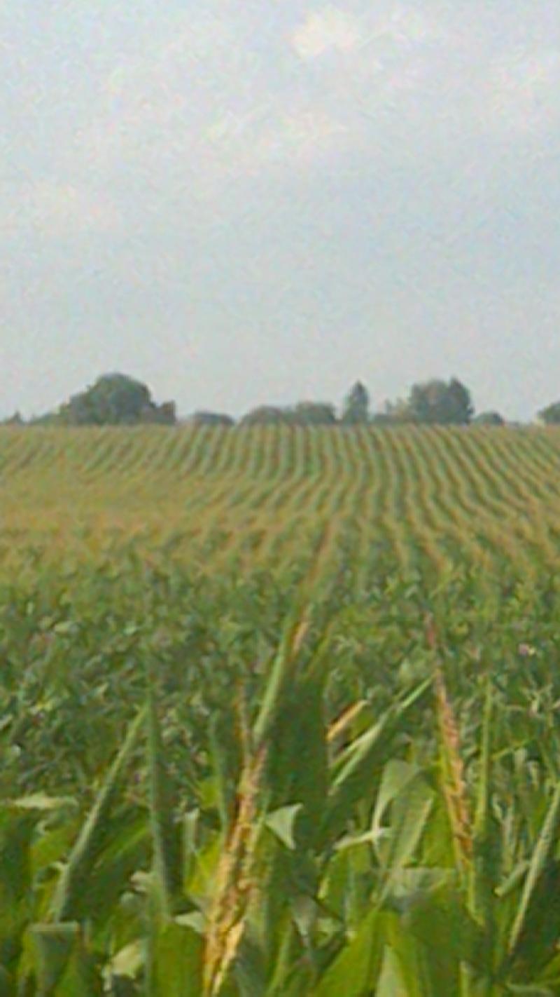

#4900 (Claastra)
2013-07-12 22:33:30
3,5magas kukorica alsó leveleit megviselte a csapadékhiány de kinőtteés ilyen távolról

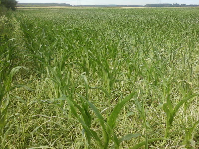

#4886 Grahampeti
2013-07-12 15:06:57
Válasz #4885. hozzászólásra
Van sor, amelyben csak 4 leveles, van amelyben 8 leveles állapotban vannak.
Képből nem tudom mennyi látszik:
gyomos

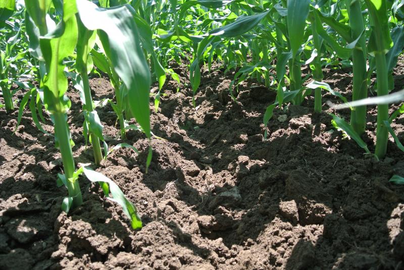

#4880 gjoni
2013-06-16 10:13:37
Válasz #4864. hozzászólásra
Ez Adengóval kezelt , a múlt héten meghúztam a közét ,mert beton volt!
