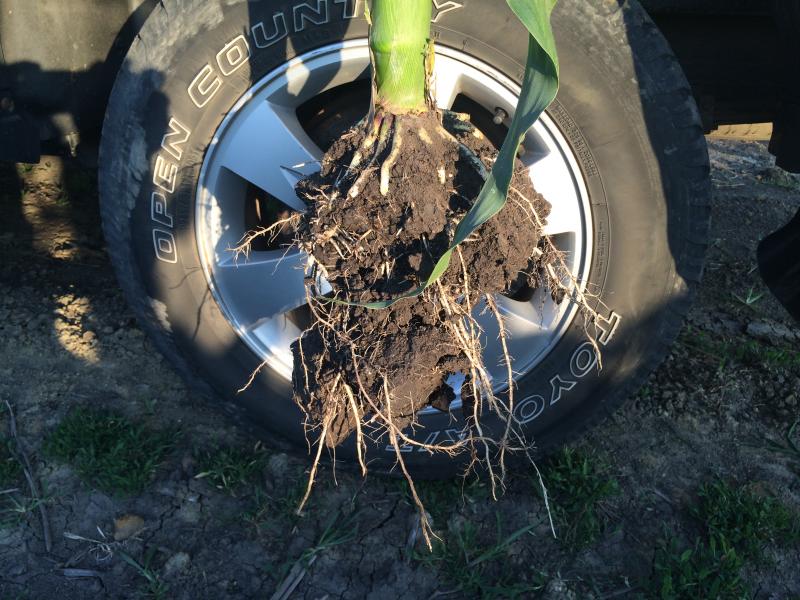

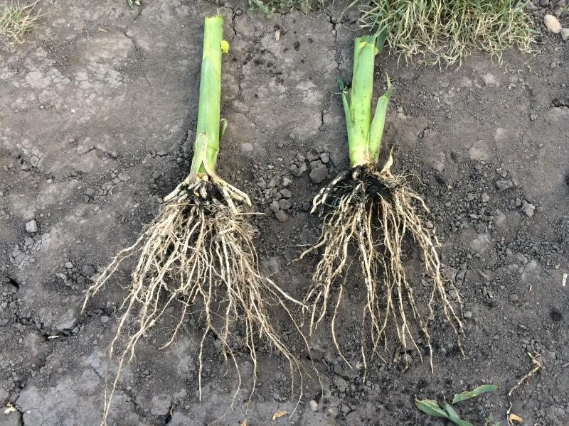

#793 decsi
2014-06-06 20:50:25
Gyökér stimuláló cuccal kezelt kukorica.Nem egyfajta hibrid,de a kezeltnek
sokkal több gyökere és rengeteg gyökér szőre van.Na egy csodaszer ami
talán használ is.
