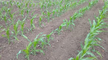

Amúgy ismerem a hibridet, 3 vagy 4 éve vetem, csak még sosem volt ennyire fattyas. Amellett nagyon szép az állomány, térd felett van, lassan összezárnak a sorok.
Válasz 5465 #20400. hozzászólásáraNem ritka az, 19,2 cm 75-ös sortávba vetve 70000 szem/ha... 20cm 67200... 2021 olyan év, amilyenre esetleg volt TSZ agronómusok emlékezhetnek!
Válasz 5465 #20400. hozzászólásáraNekem a Sy Zephir is fattyasodik, pedig nincs különösebben jó dolga. Hasonlóan csíkozódik is a levele, amit a cink lombtrágya némileg enyhített. A fajta most van először.
Válasz 5465 #20400. hozzászólásárahány ezer szemmel vetetted?
Én idén 62-63 ezer körül és ilyen:
Válasz 5465 #20400. hozzászólására Nem lesz azzal semmi gáz, valószínűleg a korai vetés, és a hideg miatt fattyasodott ennyire
Sziasztok,
Mi a véleményetek erről a “bokrosodásról”?
Szinte minden tövön 2 fattyú.
Kicsit ritkára lett vetve, 19-20 cm a tőtáv.
Lehet ebből gond?
