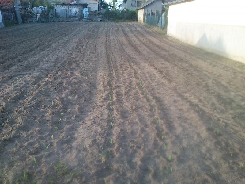

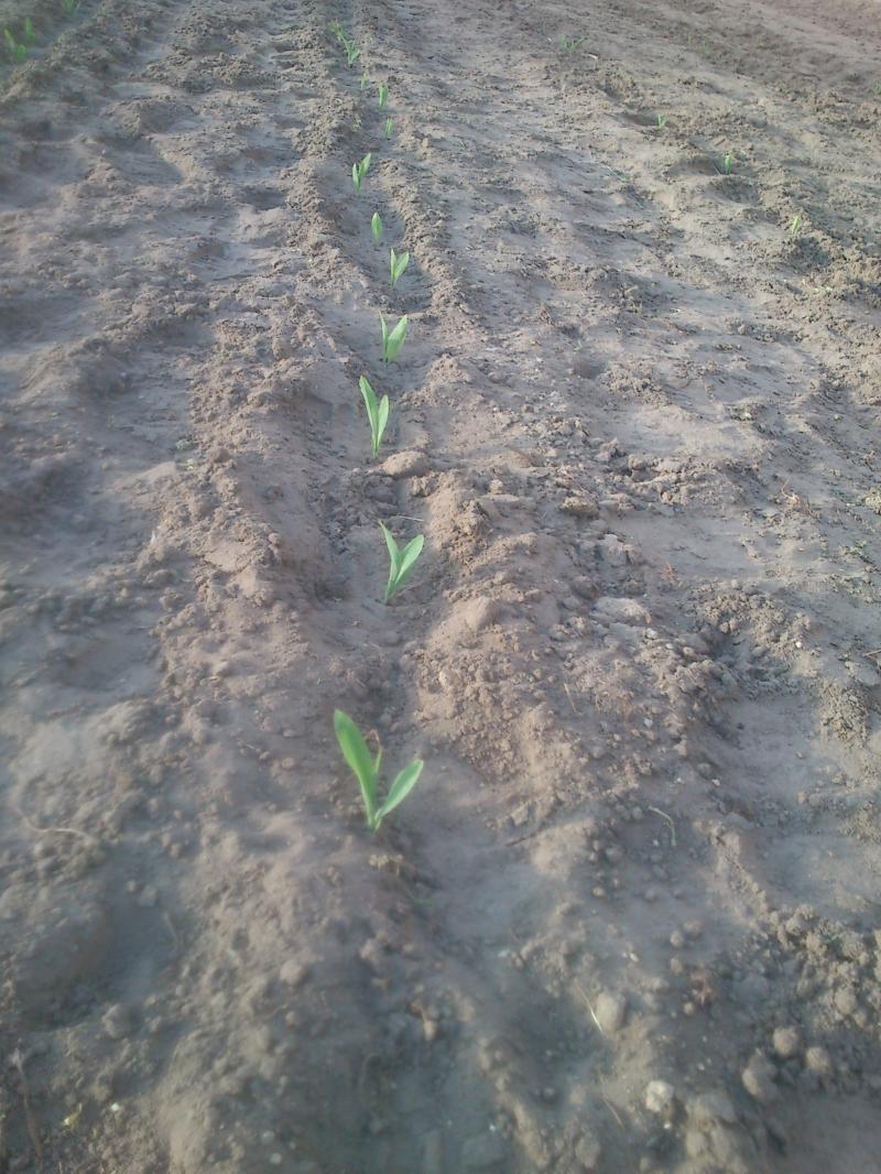

Még néhány vízfolt van, kb egy hektárnyi. Kicsit mélyre sikerült lerakni, szóval van ahol még kell nekik egy két nap, de van ahol már sorol.

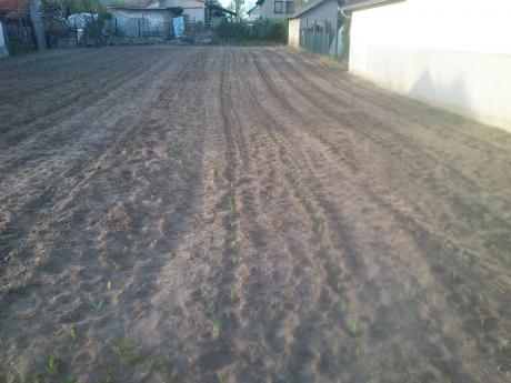

#705 bendix
2013-04-26 21:13:42
Lassan már bújkál az eleje.smile whistling

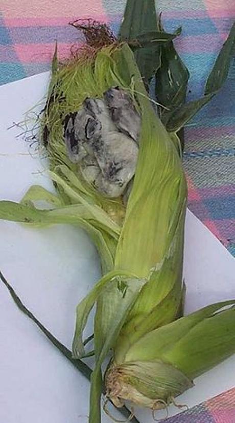

#697 medikus
2013-04-24 14:53:36
Válasz #700. hozzászólásra
A keresőben azt írja, 37 nemzetség 1000 faja létezik!Mind üszög.
#694 medikus
2013-04-24 14:24:55
Válasz #695. hozzászólásra
Nem láttál még üszög gombás kukorica csövet? Úgy néz ki, mint ami felrobbant,szét nyílik a haja,és és úgy néz ki mintha borotva habot nyomtak volna rá!
