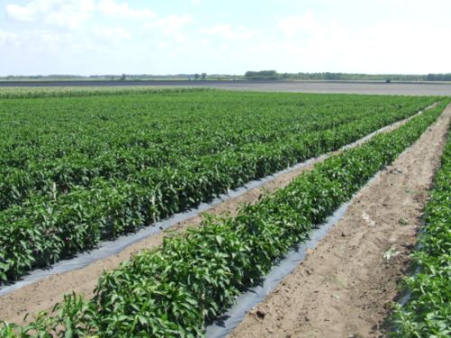

-Xerion látod a képen milyen a hely kihasználás? A fólia amit idén vettem 750 ft volt kg-ja,(140 cm széles) egy tekercs kb 40 kg és kb 1000 m-re elég. Csepegtető cső a legolcsóbb is 15 ft/m ha laza talajod van kettő kell egy bakhát alá. TV paprikánáél egy Zsékó által linkelt korábbi cikk szerint ilyen technológiával 50 tonna/ha a fedezeti pont, ami 4,5-5 milla.A nyereség csak ezután jön. Számolj már utána mielőtt fejest ugrasz a hülyeségbe. Arról nem is beszélve hogy jobb helyeken is ha szerződve vagy max 6-7 hétig veszik a paprikát. A koraival meg a későivel mit csinálsz ?
Igen! Erre! Nem jelent meg a kép?

Erre gondoltál ?
A képen látható módon szeretném megcsinálni ikersorosan
http://fuszerpaprikakutato.hu/wp-content/uploads/Intenzivtechnollgia.jpg az ikersorok milyen távolságban lehetnek egymástól?

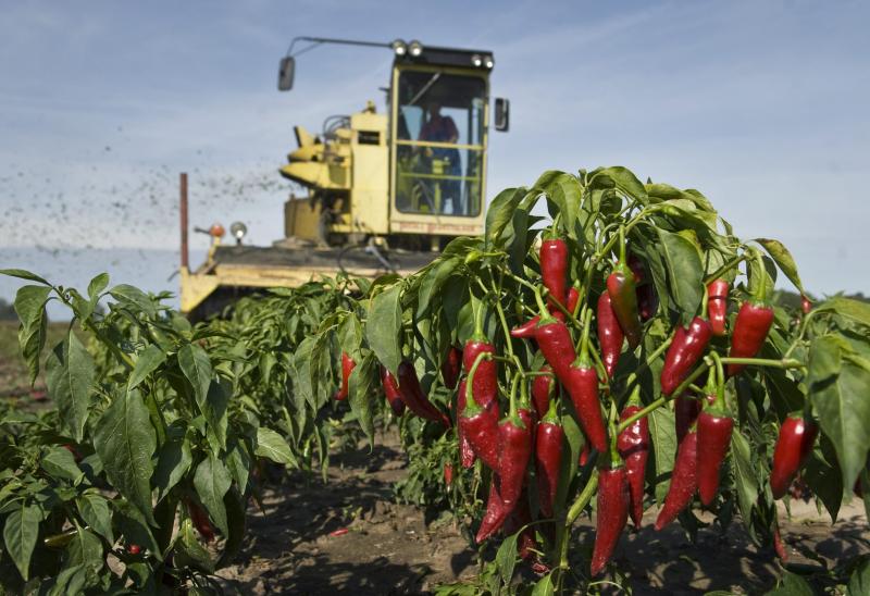

Így takarítják be a kalocsai fűszerpaprikát (Képek)
Még több kép:
http://www.agroinform.com/aktualis/Agroinform-Hirszolgalat-Igy-takaritjak-be-a-kalocsai-fuszerpaprikat-Kepek/20121006-20072/
