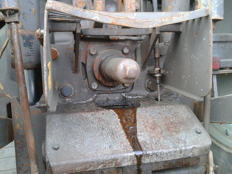

Ez egy nagy bajuk ezeknek a gépeknek, hogy egybe van a váltó meg a hidraulikaolaj, és a váltóban ugyebár keletkezik víz, amit ha nem engedsz le időben, akkor elkeveredik az olajjal, és lehet cserélni az egészet... Pár liter belemegy, asszem 60?

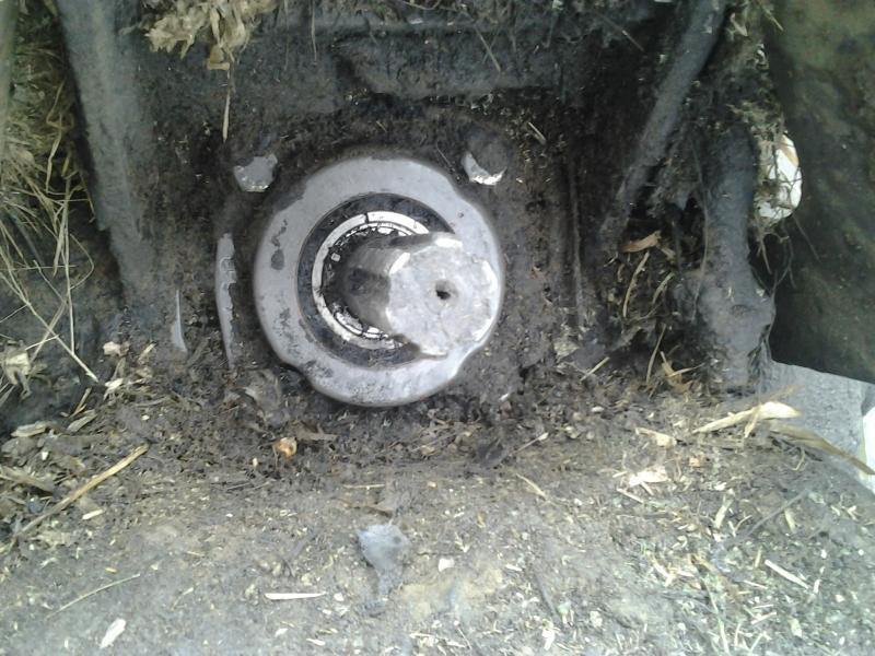

Az nem olaj. Ilyen kotusok itt a rétjeim amit próbálok rendberakni. Koromfekete anyag, ami úgy porzik mint a hamu, olyan könnyű. Ha fedélnélküli traktorral rendsodrok, úgy nézek ki mint egy etióp. Most meg esős időben zúztam, és beleragadt a mindenségbe ez a kotu, és egy nagy trutymó lett az egészből Magasnyomásúval szoktam mosni, de most csak hozzáfagyna a víz... Nekem egyetllen olaj a hidraulikus gyorscsatlakozókból folyik, amikor cserélem a munkaeszközöket.
Mondjuk becsapós, mertcsak a védőkeret más. Csináltam egy képet, de nem sok minden látszik belőle, mert most volt zúzva nemrég, és még nem értem oda letakarítani.
van szimering is, meg o gyürü is ott, nekem pl az o gyürü melett folyt volt, cseréje 2 perces melo, csak lejtőre kell állni a géppel és ki lehet simán huzni a csonkot és nem folyik ki az olaj.
Félelmetesen néz ki Az enyémen egy csöpp olaj sem jön kifele Szerintem felejtsd el. Mondjuk lehet csak lekéne ereszteni belőle az olajat, és valami tömítés ment ki a csapágynál
Válasz #209. hozzászólásra
Nincs egy képed hogy kéne kinéznie?
Válasz #207. hozzászólásra
Válasz #208. hozzászólásra
De ahogy nézem valamit ott már megbabráltak, mert nem így néz ki gyárilag...
Félelmetesen néz ki
TLT-nél mitől folyhat az olaj levcsavartam azt a védő valamit és folyt.

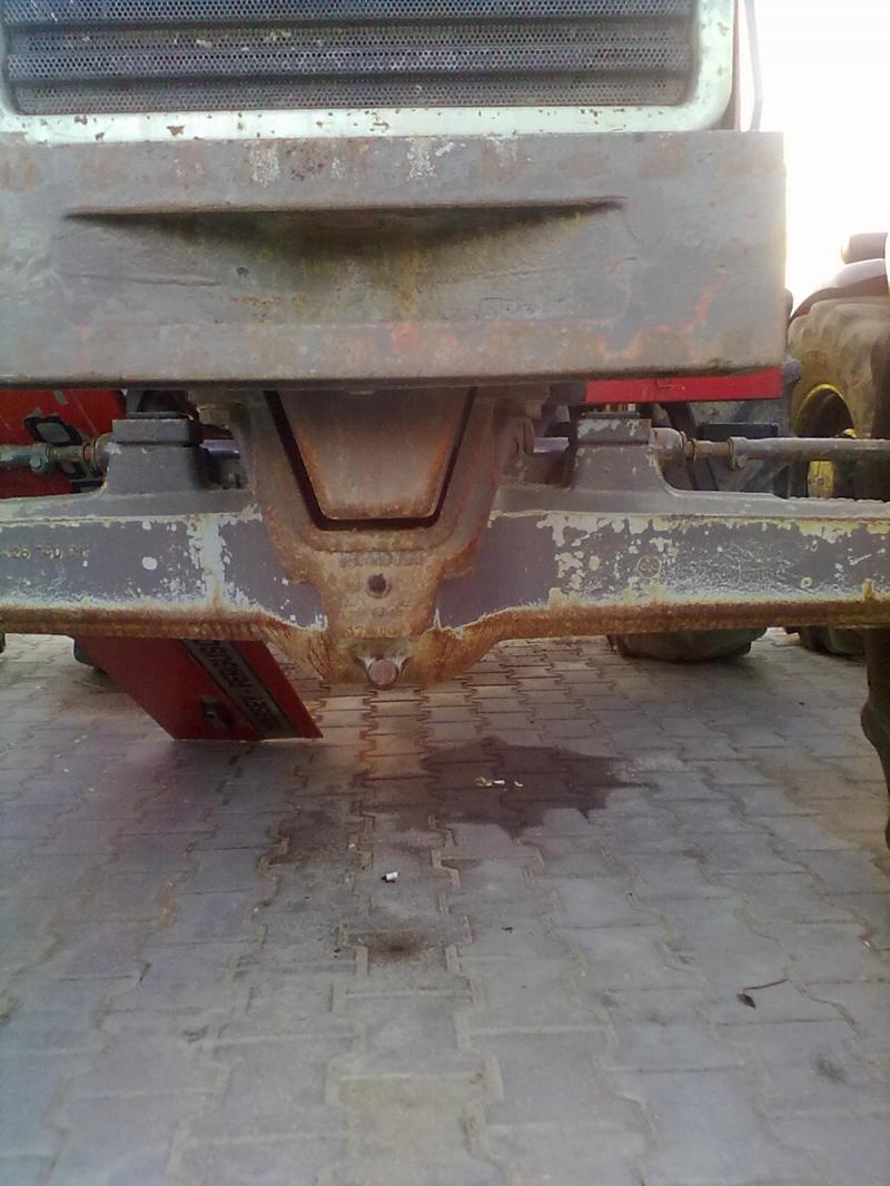

A királycsapot úgy kell ellenőrizni,hogy megemelni a gép elejét. úgy hogy a híd lógjon a saját sulyánál fogva, az első kerekek éphogy érintsék a talajt aztán akkor egyik oldali kereket megpróbálni meggurítani előre-hátr. Ha ki van kopva a kiráylcsap akkor látni hogy löttyen keresztbe. Ez azért bak mert akkor az első hajtás tengelye elmegy középpontból és lexopja bordát a kúpkerék végéről. Kúp-tányérlerék csak párban cserélhető ezek kb 3-400e ft. +csapágyak meg a királycsap perselyek + szerelési költség. 5-600e be vékonyan számolva is beleugrik gyári alkatrészekből. Azán ha nagyon ki van kopva a pesely akkor már lehet hogy a ház is kopott akkor még plussz gépműhely ahol visszamarják a hidat meg a bakokat központba és újraperselyezik őket....
Válasz #194. hozzászólásra
Attól mert nem értek hozzá, azért nem is érthetem meg? Értem, hogy nem a királycsap van félre de akkor miért áll úgy félre?
Válasz #193. hozzászólásra
vigyél el egy hozzáértőt,a királycsapot megemeléssel tudod ellenőrizni
Válasz #192. hozzászólásra
És akkor miért van félre?, a királycsapot hogy lehet megnézni?
Válasz #191. hozzászólásra
a képen nem a királycsap ferde,a királycsap lent van ahol a zsírzógomb
Válasz #190. hozzászólásra
azt kérdeztem, hogy ami a képen látszik az a csapszeg miatt van félre, vagy miért, és ha a csapszeg miatt van félre azt miből áll kicserélni, mekkora munka, mibe fáj?
A zsírzószemet értem,
Válasz #188. hozzászólásra
csapszeget akarsz cserélni, vagy csak amit én mondtam hogy zsírzószemet keell cserélni? Mert a zsírzószemet csak kitekered-betekered!
Válasz #186. hozzászólásra
Senki
Válasz #187. hozzászólásra
A királycsapszeget
Mármint mi?
Válasz #185. hozzászólásra
És ez mekkora baj? miből áll megcsinálni? mit érdemes róla tudni?
Válasz #184. hozzászólásra

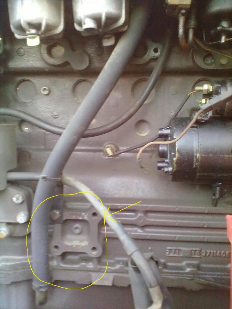

Igen, nekem azt a zsírzószemet kell kicserélni, mert visszaereszti a zsírt... Azok a lyukak meg valamilyen extra felfogatási helye, tele van velük a gép oldala, ilyen előmelegítőket, légtartályt, kompresszort...lehet rájuk felfogatni. de hogy oda éppen mi illik az jó kérdés!
Ez lenne a királycsap, vagy miért van ott félre a híd?
És ott a négy csavar helyén mi lenne?

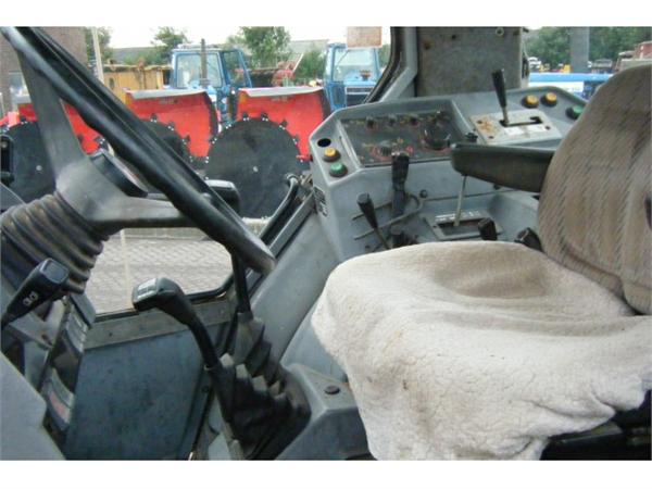

A lapon dynás van, a képen nem, a dynásokat a kormány alatt egy kar segítségével terhelés alatt tudod kapcsolni A-D sebességek közt, a másikat meg mechanikusan A-B közt.
http://www.mascus.hu/mezogazdasagi-gepek/hasznalt-traktorok-100-119-le/massey-ferguson-3095-dyna-4-m-alo-675-fr-ls/cnny8tjw.html
hello érdeklödnék még nincs meg de keresem a massey fergusont látom beszélitek ezt azt de mi az a dyna-s válto miben különbözik a másiktol?
