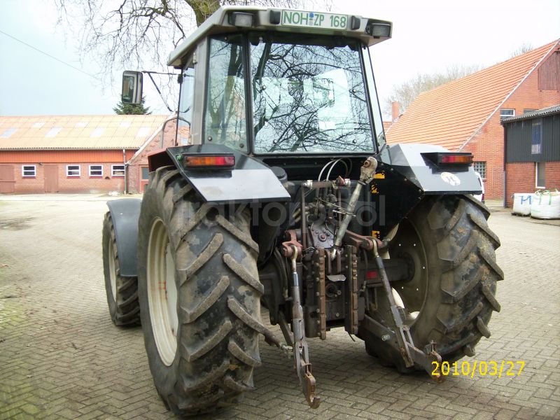

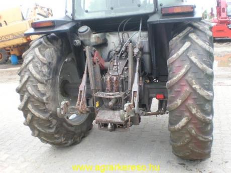

#151 jamo
2012-11-25 10:29:55
Válasz #147. hozzászólásra
Lehet, de többszázezres tétel. smile scared Álltalában vagy "hitch" húzó van rajta( ez az a kampó alul mint az mtz-nis van, pl eb pót, t6os trágyaszóró vontatására szolgál)Ehhez lehet hogy van még egy harmadikpont helyére rögzíthető pótkocsi húzó. Vagy a liftes húzó van de akkor alul vagy semmi vagy csak egy sima lengővonórúd.

#147 subikiss
2012-11-23 12:31:53
Ezen hol van a vonófej helye, lehet mindegyikre utólag rakni?

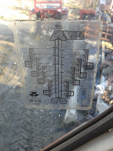

A trakin található rajz szerint a 32 sebesség a következő képpen van leosztva:

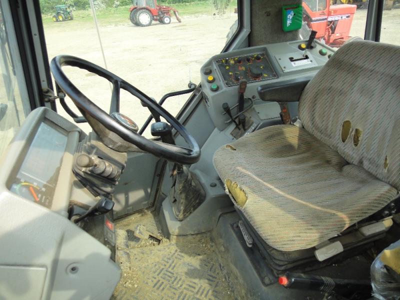

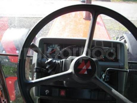

#132 subikiss
2012-11-21 17:52:50
Válasz #130. hozzászólásra
Akkor így nézne ki a dyna-s?
#131 jozef19
2012-11-21 17:38:58
Mint a ruszki ágyúvontató..
#130 jamo
2012-11-21 17:33:43
Válasz #129. hozzászólásra
Az nem dinás. Az csak az index kapcsoló. A Kormányoszlopon kellene lennie mégegy karnak az a dinás. És ha dinás akkor 2x4 sebesség van mechanikusan a váltókaron, + mindegyik mechanikus sebességben van abcd fokozat terhelés alatt kapcsolhatóan.
#129 subikiss
2012-11-21 17:23:01
Válasz #128. hozzászólásra
Köszönöm, én is ezekre gondoltam, a borítólemezt, és az előre-hátra váltót már kilogikáztam akkor ez dyna-s lenne? van valami kar bal oldalt de a müszerfal nekem messziről nem mond semmit smile rolleyes
http://www.agroinform.com/aprohirdetes/2811918/Massey-ferguson-3085.html
#128 sanyeee
2012-11-21 16:28:08
Válasz #126. hozzászólásra
Kép alapján abból h egyrészt szokta irni a oldalsó boritólemezen h Dynashift, vagy pedig a fülkében kell legyen a kis kar a kormányoszlop baloldalán, vagy a müszerfal jobb felsö részén olyan kijelző van ahol ABCD meg nzul es beka van.
#127 sanyeee
2012-11-21 16:20:32
Válasz #125. hozzászólásra
Pontosan egymás mellett van a 2 kar a baloldalin van az 1234 meg a nyul és béka közti váltás, mellette meg a másik karon az előre, hátra.
Tehát van 4 nyúl meg 4 béka az lenne 8 ugyanakkor van a kormányoszlopon baloldalt egy kis kar amivel lehet minden sebességen belül váltani terhelés alatt 4 fokozatot vagyis A B C D igy összesen van 8*4 azaz 32 sebesség előre és hátra is.
Amit neked mondtak a 16+16 ott szerintem csak ket fokozat van terhelés alatt kapcsolható.
#126 subikiss
2012-11-21 15:54:51
Képek alapján miből lehet megtudni hogy dyna váltós vagy nem?
