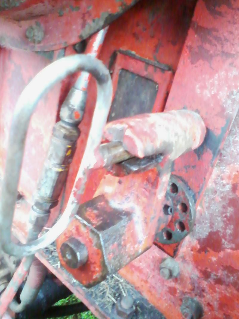

Régebbi Massey Ferguson kombájn első dobhézagát kellene állítanom, és a képen látható helyen. Hiába húzom ki a kart, hiába próbálom kulcsal megtekerni a csavart, semmi. Nagyon erőltetni sem akarom. A leírásában az van, hogy előbb vegyem ki a tárcsából a csavart, majd ha beállítottam, a megfelelő furatába a tárcsának csavarjam vissza. Nekem nincs is csavar a tárcsában. Meg sem mozdul a tárcsa sem.
Valakinek lenne esetleg ötlete, hogyan kell állítani az első dobhézagon?
Előre is köszönöm.
