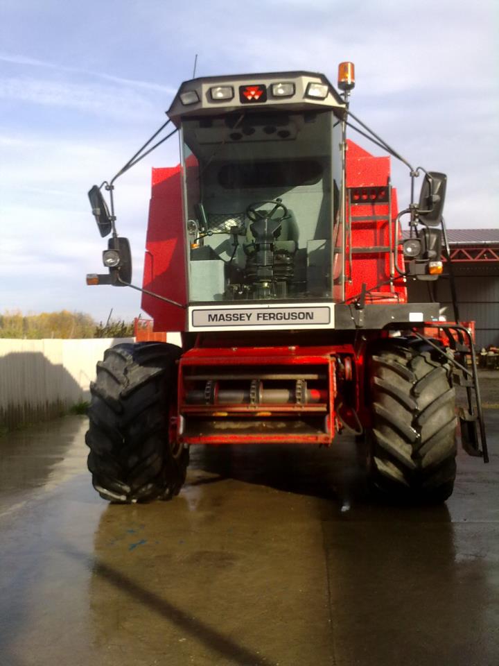

#991 Czanik Sanyi
2012-11-19 16:15:12
Válasz #988. hozzászólásra
Ne ijedj meg az alkatrész ellátástól, csapágyak hasonlók, ékszíjakat le lehet gyártatni, sok alkatrész meg valamely típushoz kapcsolódik.smile rolleyes
Príma kis gépnek néz ki.{:thumbupcool:

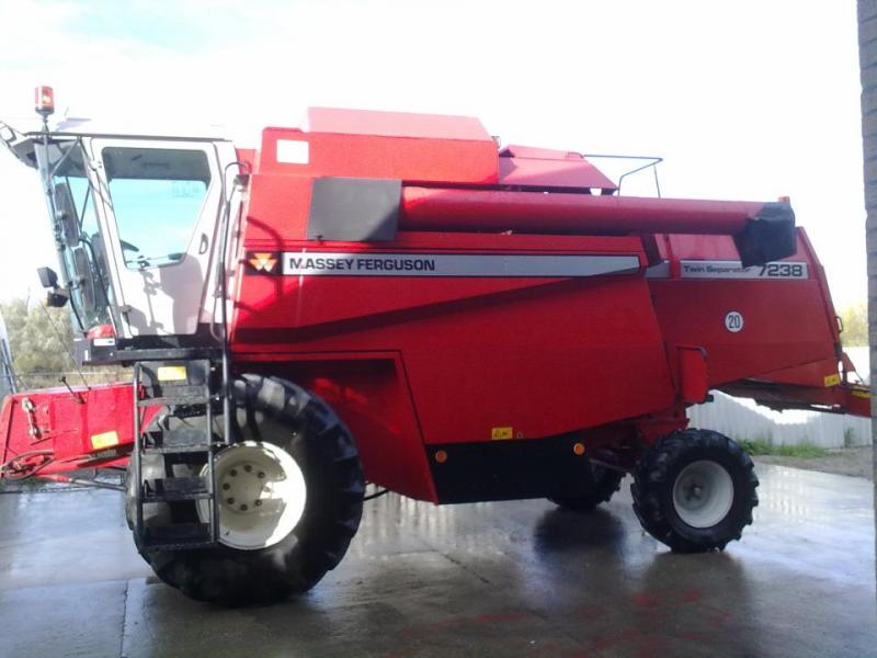

#990 tibi16
2012-11-19 16:09:45
Válasz #989. hozzászólásra
Kösz az infót, nem titok, 30ezer EU volt mindennel együtt. Azért is lett ez mert jóval olcsóbb volt mint egy konkurens márkájú 2000es kiadású gép. És ami a leglényegesebb volt , hogy az egész belseje elég vigyázottnak tűnik, a dob a rázóasztal minden, még alig van lekopva a festék. Reméljük nem fog romlani. :) Hát akinek jól megy ez már kicsi, de nekünk elég nagy lesz ha minden igaz! smile laugh
#989 szanberg
2012-11-19 16:04:32
Jólvan így képek alapján már látszik, hogy sampon a gép!
kétkata kft keresd meg itt őket és tudnak hozzá alkatrészt rendelni minden bizonnyal!
Szabad tudni mi pénzbe fájt esetleg????
szép kis kombájn nekem teccik maximálisan, jólenne a nagy disznó elé forgózni velesmile cowboy

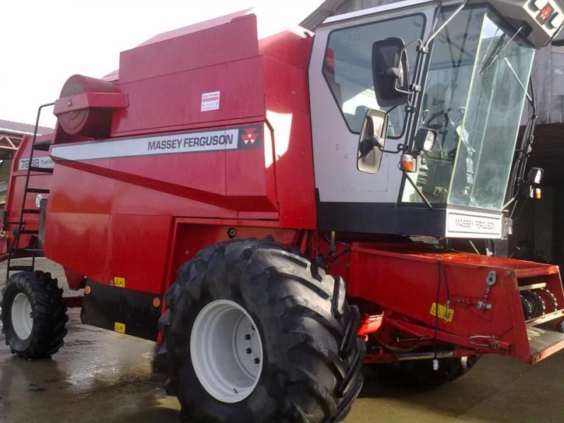

#988 tibi16
2012-11-19 15:55:40
Válasz #979. hozzászólásra
Nem elírás, Massey ferguson 7238 Twin Separator. Nos halottam, hogy ugyanaz mint a sampo 2085 TS avagy ebből kifejlesztett új C8-as. Próbáltam utánajárni az elmúlt hónapban. Megvettük a gépet, 1850 munkaórás (annyit ír), 185 lovas 6 hengeres sisu motor, 4.5 méter vágóasztal szélesség, 5 szalmarázó, dupla dobos. Úgy tűnik, hogy eléggé vigyázva volt, szépen dolgozik (egyenlőre). Most folynak a kötelező olaj és filtercserék. Kicsit az alkatrész beszerzéstől félünk, de azt mondják hogy a 2085ös sampó egy az egyben ugyanez és ott keressük az alkatrészt, mivel állítólag ez egy közös gyártmánya a Sampónak és MFnek. Nos nekem ezeket az infókat sikerült megtudnom egy hónap alatt. ha 7238as mfről nem halottatok, de 2085ös Sampóról sem? üdv
#987 szanberg
2012-11-17 19:01:54
Válasz #984. hozzászólásra
Viszont lehet nektek egy Delta kéne az megenné a mostani kombájnokat összesen egymaga.
3dobos aps jellegű cséplőrendszer aztán 2rotor leválasztásnak ládák helyett. 7hengeres 9000feletti sisu motor 500lóerő. Azt mondják kegyetlenül megy 9,2-es asztallal jó búzákban is. Méretileg ugyan akkora mint egy ládás kombájn

#979 szanberg
2012-11-16 22:39:10
Válasz #971. hozzászólásra
Most nézem hogy infót kértél volna.
Nem ismerem a 7238-as gépeket, hacsaknem írtad el!?!?!?
7278-as már igen nagyüzemi komoly teljesítménykombájnok ha erről van szó
#978 jozef19
2012-11-16 21:14:11
Ahogy látom ez egy elég kis mérges gép,nézd meg a videót róla.Mi lenne az ára?
