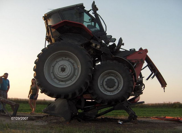

#14705 joekiki
2012-02-14 14:23:20
Üdv
Nemtudom volt már e, ez a porúljárt traktor?
