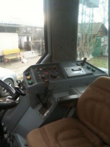

a nagy szimeringnél a csuklón kivül, ami az oszlopot illeti:
Válasz #13984. hozzászólásra
Nagy lyuk van a helyén?
Válasz #13983. hozzászólásra
Hol a véglehajtásnál a Nagy szimering a kerékagy körül vagy a féltengely szimering a féltengelycsuklón belül?
Válasz #13982. hozzászólásra
nincs egyik se, pont azért érdeklődtem a multkor, hogy létfontosságu-e, gondolom az még angliában maradt valahol
Válasz #13981. hozzászólásra
nem lötyög egyáltalánn, a jobb első véglehajtásnál szivárog kissé az olaj, de azzal megbirkózunk, az óra szerint 7 és 8000 üzemóra közt van, nem tudom most pontosan de persze lehet az több is, mondjuk nem látszik a gépenn
Válasz #13980. hozzászólásra
Fülke oszlopba milyen műszer van autotronik "tekerővel", piros ledekkel vagy az a "számológép" amilyet múltkor belinkeltél talán Te ha jólemlékszem?
Elsőhíd nem lötyög alatta? Üzemóra mennyi?
Válasz #13978. hozzászólásra
elméletileg 100 pacis, (traktoradatbázis szerint is)
az ára az elég magas volt 10ezerháromszáz juró hazaszállitással együtt. 94 es kiadásu gép mechanikailag minden szépen és csendesen müködik rajta, a fülkén van egy kis rozsda, de nem vészes, valamint 1-2 olajszivárgás de csak tömlők mellett.

Le vagyok maradva. Szóval akkor vettél vasat? dynashiftes váltója van? Olajakat mindenhol szigorúan nívóig. Motorba 15-40es TD motorolaj. Első hídba és az első véglehajtásokba 75-140es GL5-ös hajtóműolaj. Dynaváltóba-hidraulikába-hátsó hídba (ha olyan mint a 36xxes, hogy egybe van a három) akkor 15-40es STOU olaj aminek 100fokon a viszkozitási indexe 13,5 cst. felett van. Pl: mobil agrisuper 15-40. Vagy Pistinél vagy gyári MF olaj ugyanilyen paraméterekkel.
Zsírzási pont nem sok van rajta. Első híd királycsap perselyei, első kerekeknél az alsó függőcsapszegek csapágyai, és a két hátsó hidraulikamunkahenger csapjai.
