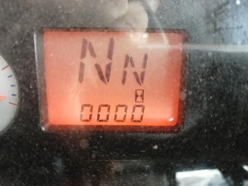

Válasz 5465 #23286. hozzászólásáraKöszi!Szerintem is ez lehet. Holnap veszek bele 2db aksit.Ami benne van még eredeti.Néhe elég bánatosan teker.

Válasz Pilátus" #23283. hozzászólásáraNem Mtz!!!!!!!!!!!!Vagy tegyen rá melegítőt?smile lol

Válasz zoltan.horvath40 #23284. hozzászólásáraUgyanilyen gépem van, évjárat is ugyanaz
Akksi kérdés nálam is.
Ha nincs maxra töltve, nem kapja el.
Szerelő szerint mágnesszelep nem nyit ki alacsony töltöttségnél és nem kap üzemanyagot.

Válasz B.J. #23282. hozzászólására50A van bent. Jó a biztosíték.Szeintem nem kap anyagot.

Válasz B.J. #23282. hozzászólásáraTeker ahogy kell. A biztosítékot megnézem.Eddig -10 ben is pöc röf volt.Nem egy agyonvágott gêp családi gazdaságban megy csak Én használom.

Válasz zoltan.horvath40 #23281. hozzászólásáraAnnyi a baja hogy -3 fok volt...
Állj be tető álá raktárba és indulni fog!

Válasz zoltan.horvath40 #23281. hozzászólásáraTekerni teker?
Ha alacsony az áramerősség nem fog elindulni. Töltsd fel az akksit!
Vagy nézd meg a 40 A-s biztit...

Sziasztok! Segítséget szeretnék kérni,adott egy 5465 Ferga 2008 évjárat.6 hengeres perkins.Tegnap este le álltam vele minden tökéletesen működött ma reggel viszont nem indult.Most sem...Az injektorok cserélve lettek már. 4500 üzem óra van bent. Mi történthetett vele?
