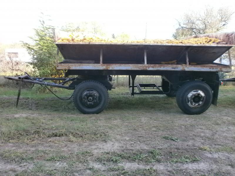

Ugy néz ki hogy oladal 60 cm,magasito 45 cm:))
Ha igy megcsinálom hosszu távon nem lessz sok neki a terhelés ekkora sulynál??(alváztörés,laprugo törések stb??)

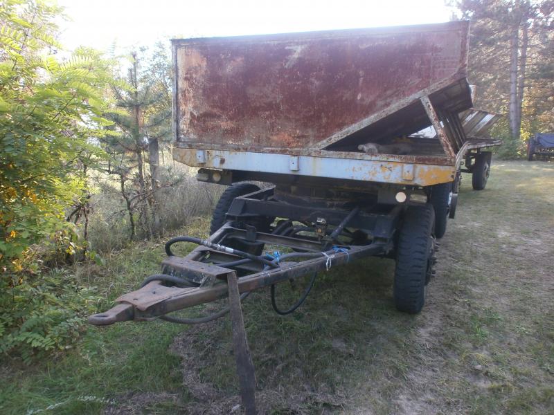

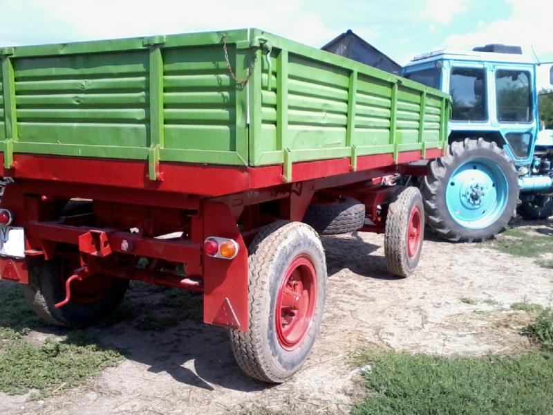

50x30 zártszervényböl van csináva és 2mm vagy 3mm vastag és a oldal 1 vagy 2mm vastag itt egy kép
ezen már vittem 50-60q csöves tengerit

Kép lemaradt az előbb.

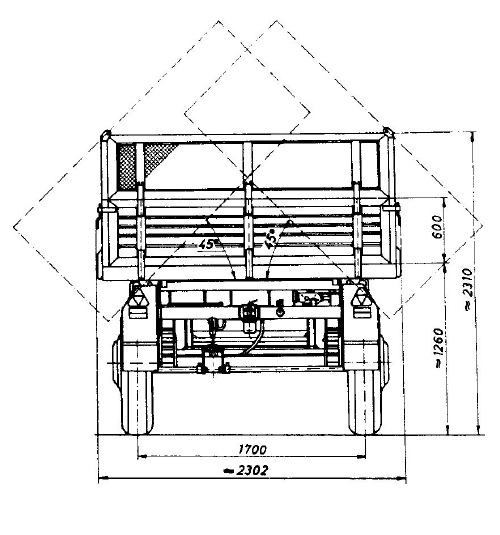

Gyárilag lehet, hogy csak 45 cm.
231-126-60=45

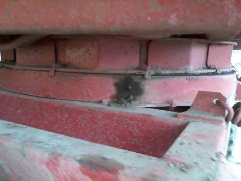

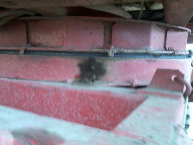

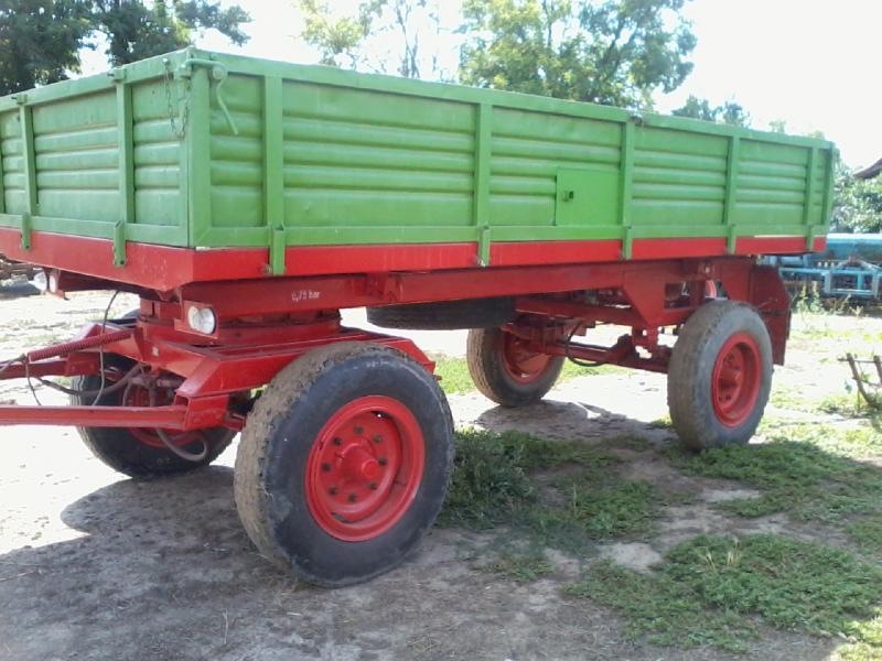

Ezt a forgózsámoly mennyire szorul felújításra:
Eleje levegőbe emelve (1.kép):
Lerakva (2. kép):

Forgozsámolyt elég fél évente lekenni persze attol függ mennyit van használva

A forgózsámolyt hogyan kell megvizsgálni, hogy még biztonságos-e?
Illetve milyen időnként, üó. kéne zsírozni és mennyire?
