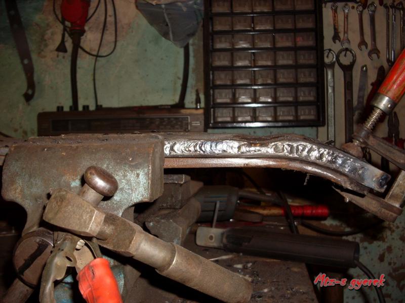

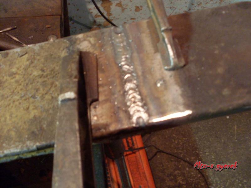

2 plusz volt,meg egy főlap nélküli, meg egy cserélt. meg 4 fenn a kocsin.4 ből 2 cserélni kellett. Többi jó volt.
A végeket felhegesztettem, 80q alatt még nem görbült el egyik sem. Ahol mozog hátul az is ki volt kopva, azt kicseréltem másikra. 4 fenn van azok 2 esek, de csináltam még + 2 tartaléknak azokat 3 asra csináltam meg.Ezeknek lekellet vágnom a végeket és újat felhegeszteni. + még 1 főlap véget mind a 2re. az első képen lévő kopást is felhegesztettem, nincs arról képem sajnos.
Szerintem, ne hegeszd a rugólapot, mert valszeg kilágyul, elhajtja a súly, oszt úgy marad, ha meg feledzed, akkor meg rideg lesz, eltörik, pláne a hegesztésnél. De ha a rúgólapod el van kopva, akkor a vázon a rúgótartó bak is ellehet kopva, mert a rúgó nem kopik annyira mint a vas amivel súrlódik. Szerintem, ott ahol kopik a rúgó oda valahogy fogass fel egy 12mm-es lemezt a rúgóra, hogy az kopjon tovább, de elég hosszú legyen, ahhoz, hogy megrakott pótkocsinál se csússzon annyira hátra, hogy ne azon feküdjön fel a bak. Ha 1 helyen eltörik 1 lap, akkor azt már semminek sem hívják. Nem tudom, h mennyire lehet hegeszteni, hátha van aki tudja.
De ha nem akarsz vele kínlódni, és mindig bazgatni, akkor vegyél másikat.

Mtz-s gyerek Látom te is rugóköteget javítottál. Neked is elvolt kopva a felső rugó lap?
Hogy javítottad őket? Sajnos nekem is van de mind a 4 elvan vékonyodva felújítás előtt állok sajnos nem kímélték eléggé lepukkant sok a javítani való de még ilyet nem csináltam. 15körül láttam a falső lapot hozzá de 4 kellene akkor meg szét s kell szedni...
Te kivágtad a kopott részt és belepótoltál vagy h oldottad meg? Az edzést h oldottad meg? A szorítók megfogták h ne ugorjon szét?
Nekem 1 csavar is elvan törve nem is tudom h kezdjek a javításhoz szar egy meló

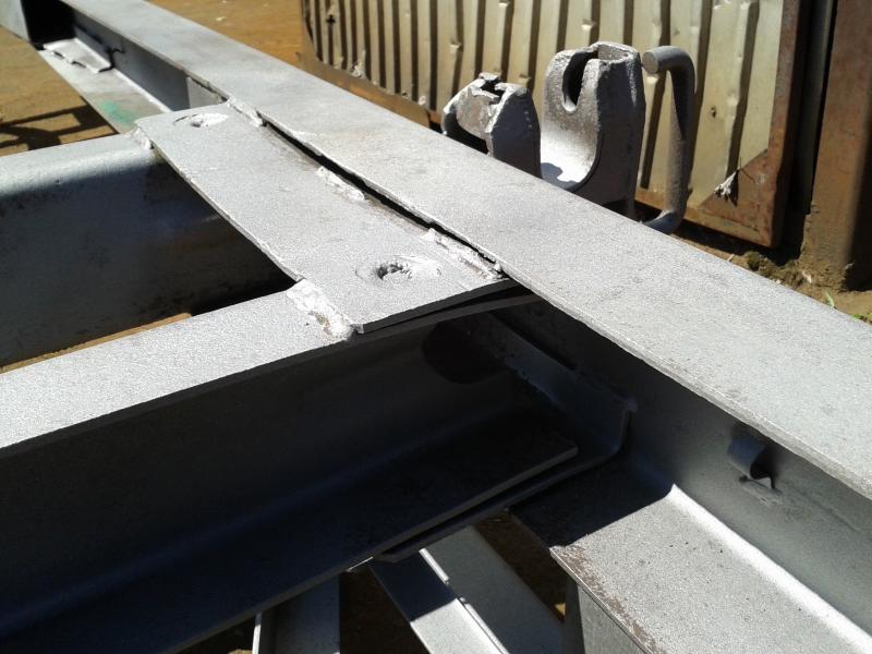

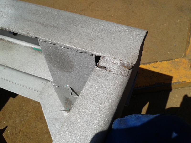

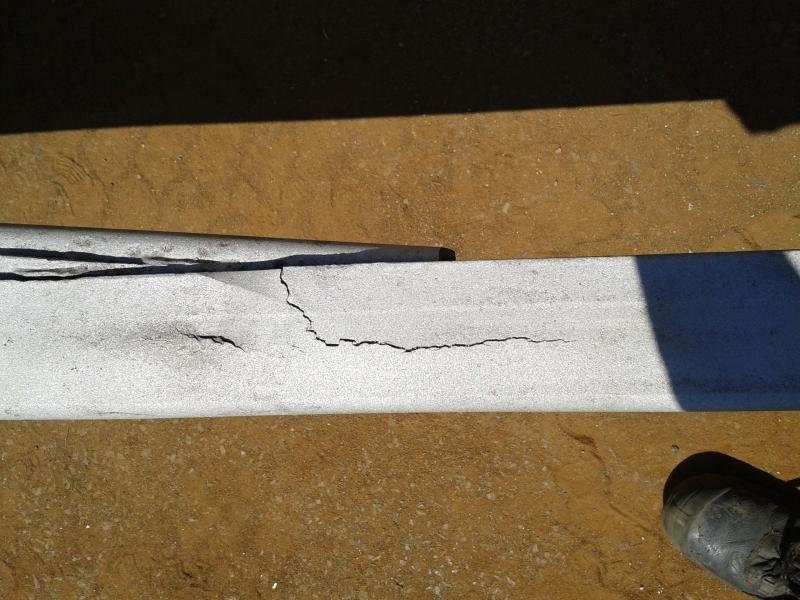

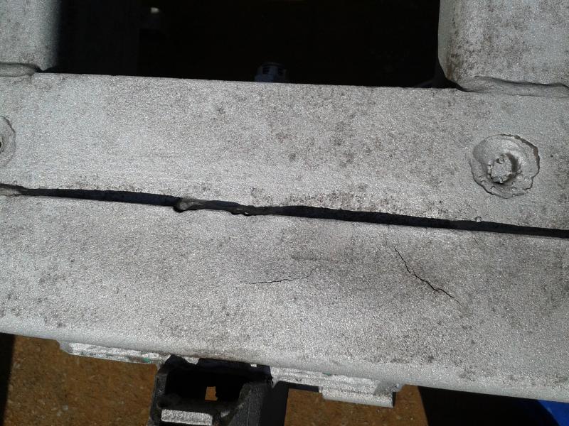

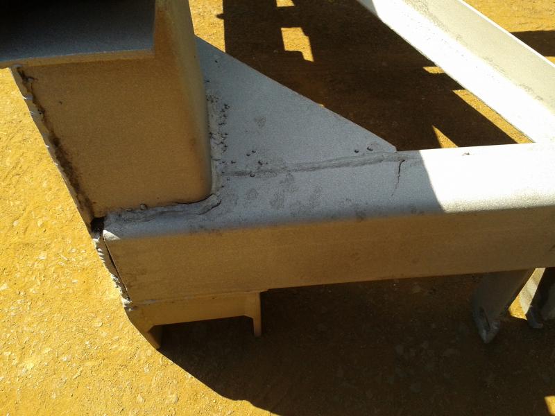

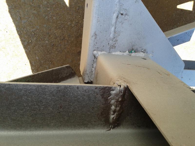

Ahhoz képest, h ropi váz, elég jól bírták a TSZ-es időket, ahol kötötték a kocsikat egymás után rendesen. Jó pótkocsi, én szeretem. 40 év után az a pótkocsi nem törik, amelyik nem ázott, és nem feszítette a fagy szét fele, nincs következő pótkocsi vonórésze, meg amelyiket nem terhelték agyon.
Nekem, az első 4 kereszttartót és a forgózsámolyt (golyóskoszurút) összekötő hegesztésekből tört el pár darab, ezekre csak rávarrtam. (1) De ahol mind1ik elrepedhet, az a két hossztartó gerenda, mégpedig ahol a hátsó alsó kerettel össze van hegesztve. A két gerenda alul szokott megrepedni (3), ha az oldalsó merevítések hegesztései eltöredeznek. (2)
Illetve azzal is tudhatsz alkudni, ha alá nézel az alváz ne legyen megrohadva ahol pl.: 2 vaslemez, egymásra van hegesztve, mert a víz közé meg meg a retek, és elkezd rohadni, s nyomja szét fele az illesztéseket. (4)-es ponton nézegesd majd meg. Meg a plató se legyen szétesve.

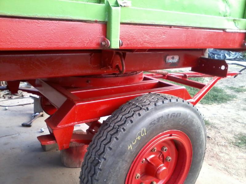

Hali!
Ma elkészült belülre a lemezfelrakás! Nem tudom kinek hogy fog tetszeni de elvileg működni-e kell a dolognak!

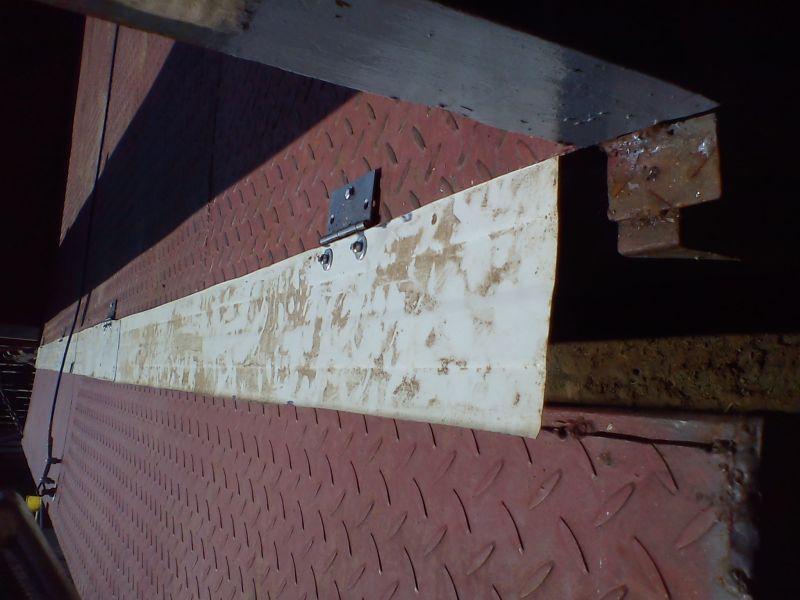

Válasz #514. hozzászólásra
Ezt most mért is ?
Semmi gond nincs ezzel ha teszel előre is hátra is tartó láncot mikor lenyitod tartson faszán! Viszont törmeléket ha viszel le ne szakítsa az oldalajtót jó erős lánc kell ám ,mint az EB póté
Válasz #515. hozzászólásra
Ha így hegeszti fel attól még ha le van hajtva az oldal akkor elvileg se lehet venni
Ha lenyílik az oldal tőle akkor jó. Viszont többet nem veszed le az oldalakat ha felhegeszted.

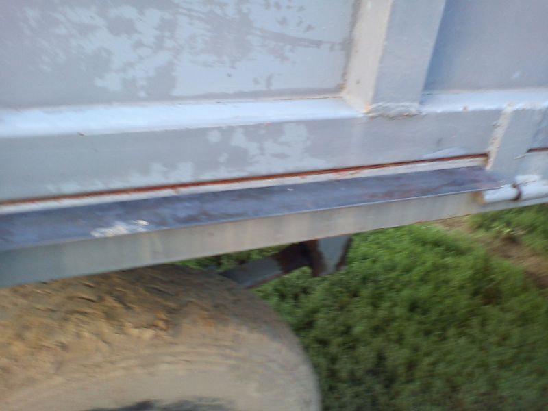

Hali!
Szerintetek így megoldható lenne ha így hegesztenék fel laposvasat? Valaki csinált már ilyet?

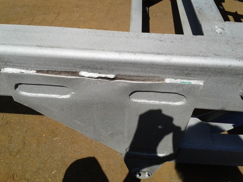

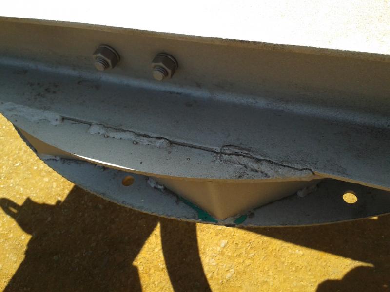

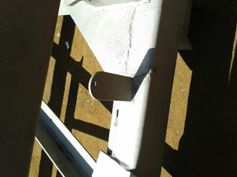

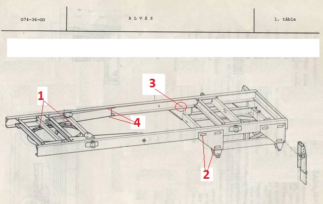

Fényképeztem nektek egy fémtisztára szemcseszórt alvázat. nem tudom, hogy mikori gyártmány lehet, szerintem van vagy 35 éves. még annyit mondanék róla, h a hátsó vonórészének kopásából ítélve. ritkán járt egyedól ez a pótkocsi.
Sajnos több képet nem tudtam készíteni, mert pont a közelbe volt a főnököm. :(
Remélem felismerhetőek az alvázrészei.

Az enyémen a jobb első kerék felett az alvázon van az adattábla és alatta az alvázba beleütve az alvázszám.
Az adattáblába is bele van ütve az alvázszám.

Válasz #490. hozzászólásra
