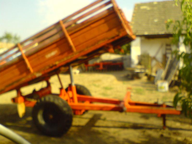

Válasz imrelaszlo.nagy #878. hozzászólásáraHát ha ezek az elvárásaid akkor szerintem add el é vegyél egy másik kocsit ami meg felel neked . Azt biztosra mondom hogy az én régi tipusú kocsim alá ami nem közép felnis max 900-as gumikat lehet tenni előre mert rakottan az 1000-es beleérhet a vázba fordulásnál . Egy helyi kolléga rakott kamion gumit az MBP alá majd megkérdem tőle hogy milyen méretű gumikon megy és esetleg alacsonyabb lett-e a kocsi .

Válasz Szem Howkinsz #879. hozzászólásáraA dob lehetett megfordítva mert máshogy nem megy fel a 900-as vagy az 1000-es gumi!smile thumbupcool
Ha megpróbálsz nagyobb kerekeket feltenni sajnos muszáj lesz többet pakolni rá,és így gyenge lesz az alváz!smile wacko
Ja és nagyobb traktor kell ami vontatja mert ugye fék nélkül kell ami megállítsa!smile lol

Válasz Plútó #880. hozzászólására Erre gondoltam ez 9x16os és 2-2,5 bár kell bele ha jó a gumi akkor 3-3,5 bár,de!Ebből kell 4db

Válasz Plútó #880. hozzászólásáraAhoz kell 16 collos felni vagy még kevesebb,de az nem fog annyit bírni!
Igaz a Orosz pótkocsin tán olyan van 9x16os a 2t pótkocsit 4,5t azt nem tudom

Válasz imrelaszlo.nagy #878. hozzászólásáraA plató magasságát a kerékmérettel akarod csökkenteni?Ahhoz,hogy 15 centivel alacsonyabb legyen,30 centivel kisebb átmérőjű kerék kéne rá.Az meg elég hülyén nézne ki rajta + a műszaki vizsgán sem igen felelne meg.

Válasz imrelaszlo.nagy #878. hozzászólásáraEmlékszem rá,hogy mikor néztem a pótkocsikat akkor mbp nél volt egy gazda úgy árulta 9x20 vagy 10x20 ezek mennek rá,de nem tudom,hogy meg volt e fordítva a felni vagy a dob!
Ettől nagyobb már nem hiszem rámegy mert ezek 6 bár megy bele,és elkel vinni az a 60-80q súlyt!
Ha nagyobbat teszel rá gumit akkor a súlynak és a váznak is eősebbnek kell lenni !
De maximum 100q byr el énis csak hallottam,de az kapott 4 defektet,amikor annnyi tengerit vítt!

Középfelnis MBP-m van, 8,25R20-as gumikkal. Szeretném a gumikat szélesíteni, és a plató magasságát a jelenlegi 135 centiről jelentősen, legalább 15 centivel csökkenteni. Van valakinek tapasztalata, hogy mekkorra felni és gumi fér el alatta úgy, hogy a billentés is rendben legyen? Előre is köszi!
