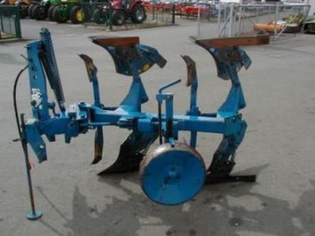

#491 Sz J
2009-07-03 21:53:21
Válasz #487. hozzászólásra
Én persze nem figyelek oda.... da he te annyira figyelesz akkor miért nem olvasod végig a topicot... akkor olvashattad volna hogy nem lehet normálisan felemelni. a függesztő orsók teljesen össze vannak csavarva mégis súrolja a kerék a földet. És ha esetleg kicsit egyenletlen a talaj akkor könnyen kap egy pofont az kerék fordítás közben. Szóval szerintem az eke 3pont kialakítása van elszúrva. Ez az eke háromfejesre bontható ha oda teszem a kereket ahol a 3fejesnél kell akkor bőven elfér de ha a negyedik fejhez teszem akkor adott estben szűken se fér el.

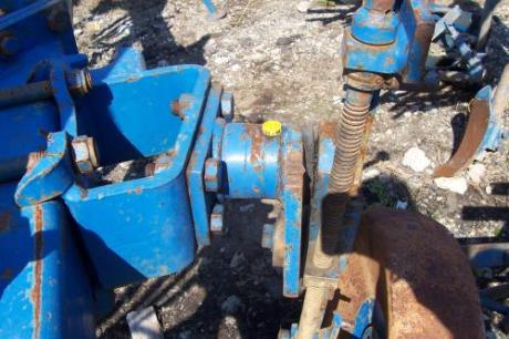

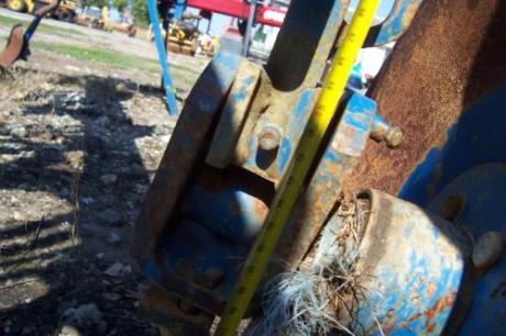

#486 JoseyT
2009-07-02 20:27:19
Válasz #485. hozzászólásra
RW
Ahogy JaniX irta, általában a csapágyazás legnagyobb ellenfele a bálazsineg és más maradványok, melyek behatolnak a megsérült szimeringen keresztül.
RW
Az ütköző felülnézetből.

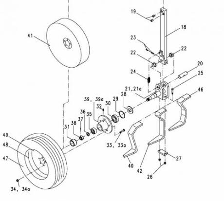

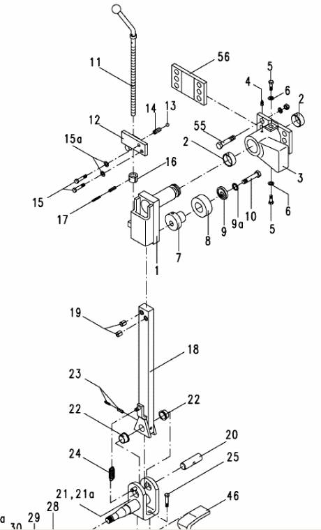

#483 JoseyT
2009-07-02 20:05:28
Válasz #482. hozzászólásra
2 kép a szingli átbillenő mélységállitókerékről ( rajzban )
Kerék
Mélységállitó
