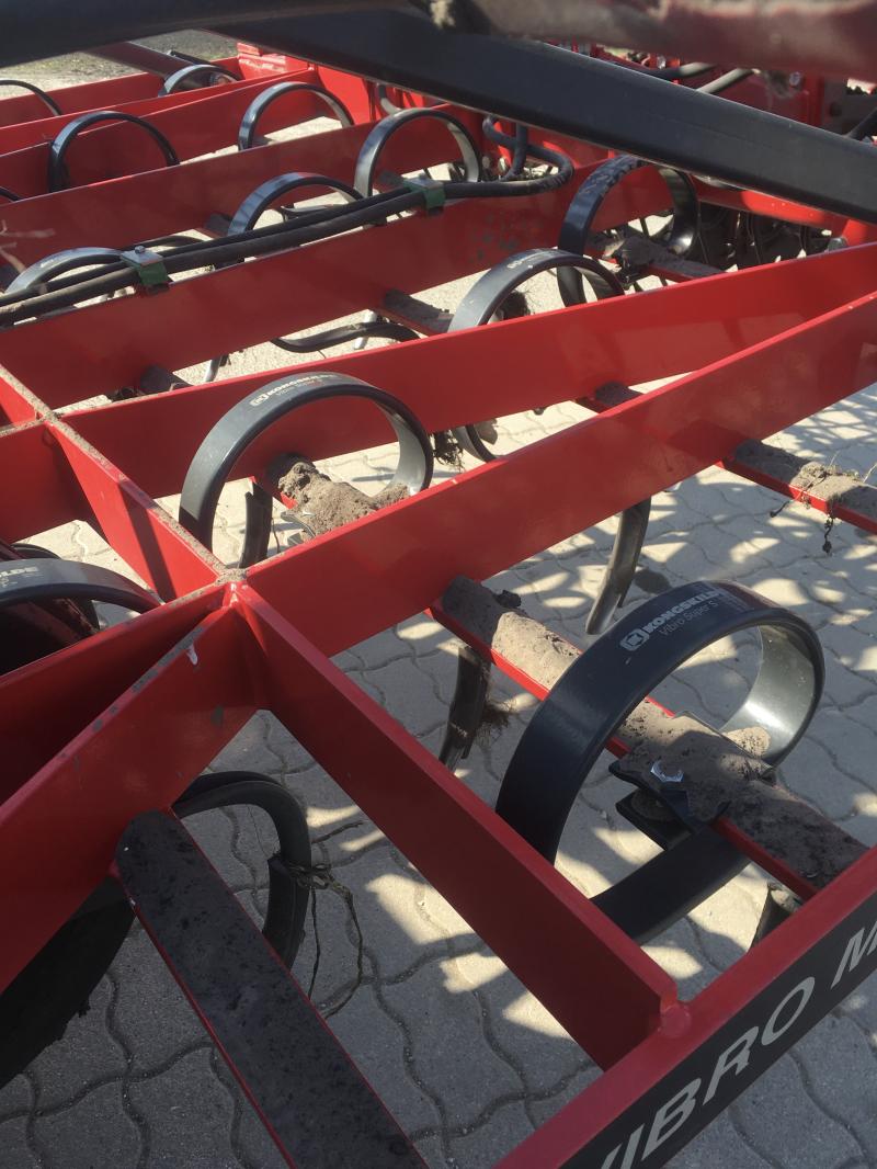

Válasz bandigh #3106. hozzászólásáraSgc 5,9 S kapával 2 soros pálcás hengerrel
#3106 bandigh
2020-04-11 20:10:15
Válasz tamas320d #3105. hozzászólásáraMelyik tipus van? Milyen fajta hengerrel, kapával van szerelve?
#3105 tamas320d
2020-04-11 19:32:15
Sziasztok!Akinek Kongskilde vibro master kombinatorja van attól kérdezném hogy hogy szokta beállítani?Egyszerűen nem tudok vele elfogadható magágyat csinálni két három menetben sem.ökölnyi rögök vannak,aki pedig más kombinátorral vagy ásóboronával csinálja annak tökéletes.Szerintem kevés neki hátul a rögtörője.más is járt már így vagy csak én csinálok rosszul valamit?

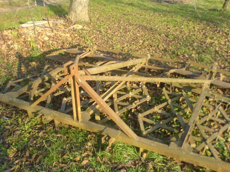

Ezért jó az öreg, bevált szerszám a portán.
Ez lesz az új projektem, építek egy komolyat a következő szezonra.

Srácok 2.8-as, 4 rúgósoros kombinátort akarnék építeni. Azt akarom kérdezni, hogy a sorok mennyire vannak egymástól? -vagy 350-re kb? 40x40-es zártszelvényből akarom a sorokat, elég neki ha csak 3-mas faluból csinálom?
A rúgók csak sima, nem erősített rúgók lennének.
2 soros rögtörőhengert raknák utána, 2 részre felosztva legalább. Milyen csapágy kéne nekik, a mostani kombi csak sima acélperselyes, nem akarom megint ilyenre csinálni.
Vélemény tapasztalat?
