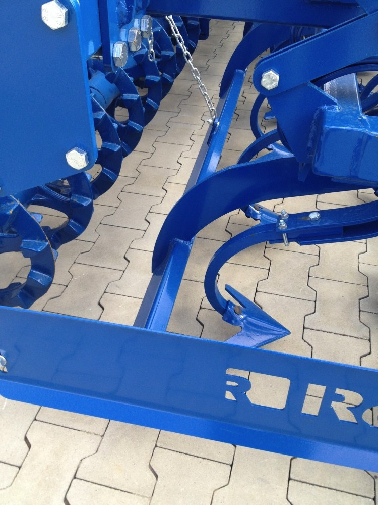

Sziasztok.segìtsèget szeretnèk kèrni.kombiròl ma lecserèltem a làndzsàkak 120mmes kapàkra.az lenne a kèrdèsem,h milyen kapaosztàst csinàljak.hogyan àllìtsam be a kapàkat?ez előtt is össz visz voltak feltève a szàrak.(rugos)

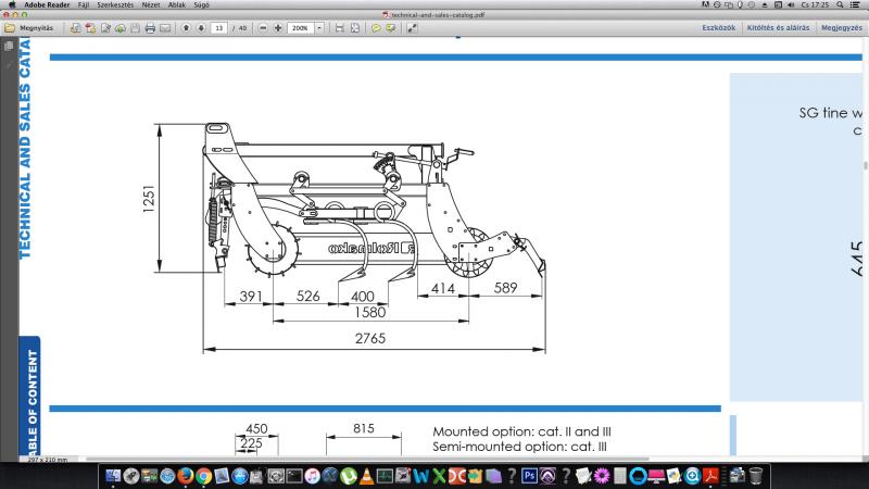

annyit megtennél nekem, hogy leméred az első-, hátsó henger tengely közti távolságot, vagy a két gerendely közt? Kíváncsi vagyok, mennyivel hosszabb a pro váza. Mert azt néztem, hogy az SX kapáknál simán elfér a simítólap, de nekem SG van, ami legalább 15 centivel hátrébb nyúlik.
