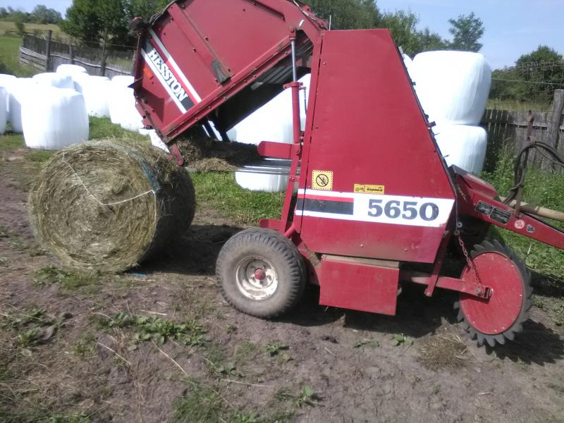

2016-06-27 21:16:01
Válasz petsudo #128. hozzászólásáraNincs véletlenül fotód arról az orsóról, amit írtál hogy csináltál rá, én is gondoltam valami ilyenre, hogy még azt megpróbálnám..
Csatoltam egy képet nem néz ki olyan rosszul a gép...
#128 petsudo
2016-06-27 17:48:28
Válasz ujfalvialbert #127. hozzászólásáraNem a bálázó a szar,hanem sajnos te egy leharcoltat kaptál!Én 7évig dolgoztam vele.Sajnálom,hogy ilyent fogtál ki!
