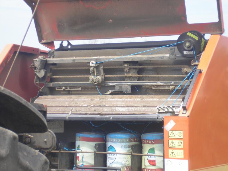

#79 petsudo
2013-04-09 19:32:44
Válasz #78. hozzászólásra
Hát ezen a hesstonon nem ilyen.De nekem semmi problémám nem volt vele sosem.Jól kötött.Jól működött az automata része is.Ezen egy hesston 12v motor van és egy fogasrudat húz és tol.A két oldalán pedig a tűt mozgatja a jobboldali tűt azt balról-jobbra-balra és így tovább.Amikor vissza ül alaphelyzetbe,akkor egy pálcás rudat előrehúz,ami lehúz egy pengét és elvágja a madzagot.Szerintem ez sem rossz megoldás és ráadásul nem foglal el sok helyet.

#76 petsudo
2013-04-09 19:17:47
Válasz #75. hozzászólásra
Ha megtalálom a könyvét akkor feltöltöm,de a gép már nincsen meg.Ugyan úgy köt mint az M1300,csak itt két pálcát húzkod.Plussz vannak rajta érzékelők amivel be lehet állítani,milyen távolságra kezdje a bála szélétől a kötést,de egyébként mindkét pálca a széléről köt és külön-külön kezeli a madzagokak.

#72 petsudo
2013-04-08 21:03:01
Válasz #71. hozzászólásra
Szia!Én 7évig nyomtam vele.Nem rossz bálázó.Jó kemény bálákat csinál,még olyant is lehet vele csinálni,hogy a bálatüske nem tud belemenni.Elektronikusan semmi probléma nincsen vele és kettős kötésű volt az enyém.A bálakidobója hidraulikus és így a nehéz báláknál sajnos hátra kell tolatni,mert nem gurítja el kellően.Alkatrész van hozzá az Ikr-nél.De olcsóbb ha kintről szerzed.A heveder az legyen minőségi,ne olyan amit azM1300-ban használnak,mert az kb 10 bála és kuka.
