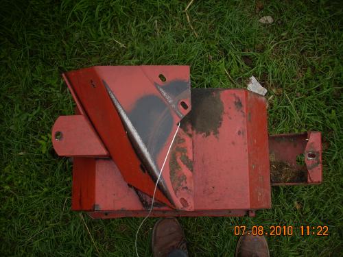

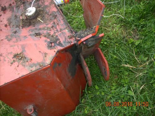

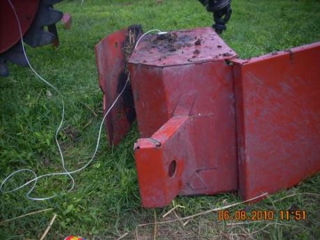

#58 petsudo
2010-08-12 18:44:50
Válasz #56. hozzászólásra
A tied is ugyan az mint az enyém.Feltöltöttem róla egy képet a
válasz #15 hozzászólásra ť alatt.

#56 Gábor81
2010-08-10 08:46:51
Válasz #55. hozzászólásra
Szia Petsudo!
A tiéd olyan mint ami azon a képen van, mint amit felraktam? Az enyém nem egészen olyan mint az, a vonórésze más, rakok egy képet, mondjuk nem nagyon látszik rajta, de majd csinálok másikat is.

#53 petsudo
2010-08-08 20:44:58
Válasz #51. hozzászólásra
Szia Gábor81
Az alsó madzagtartó képeit töltöttem fel és amint említettem hogy éppen le van szerelve.

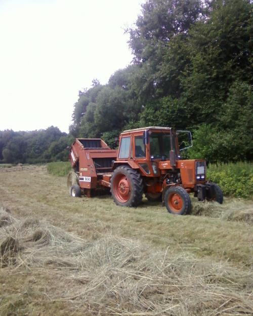

#36 Gábor81
2010-07-29 20:11:01
Sziasztok! Nekem is van egy 5650-esem. Sok összehasonlítási alapom nincs körbálázókban, de annyit látok a másikakhoz képest, hogy nagyon tömör bálákat készít és nem szórja annyira el a szénát mint pl 5580-as (gondolom a kisebb hézag a szalagok között).
Alkatrészt én vettem az IKR-nél, tömörítő rugó törötten vettem, az gyáriba 90k volt. Szalagokat a TaurusTechno-nál rendeltem, 11k volt darabja. (IKR-nél a gyárira 100k/db-ot mondtak...gondolkoztam a haszonvasba leadáson :) )
Nekem megvan hozzá a gyári monitor. Azon állítható a bálamadzag sűrűsége és hogy a bála szélére mennyit tekerjen. Valaki írta, hogy olyan gondja volt, hogy lecsúszik a széléről a madzag, nekem azt egy végálláskapcsolóval be lehet állítani mennyire tegye ki.
Igaz olyan gondom van vele, hogy hiányzik róla a jobb oldali ajtó alatt lévő bálazsineg tartó doboz. így csak 2 bált tudok bele tenni. jó lenne reprodukálni csak jó lenne róla pár fotó. Tud valaki segíteni?
Ja, MTZ 80-al van használva, bőven elég hozzá.
Üdv: Gábor
